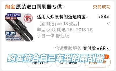

1、我查阅了关于朗逸雨刮器更换的教程和注意事项,确保自己有一个清晰的操作步骤。接着,我购买了适配于朗逸车型的雨刮器,确保其与原车雨刮器的尺寸和型号完全吻合。

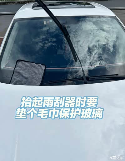

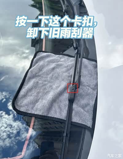

2、在更换过程中,我首先按照教程中的步骤,将雨刮器臂轻轻抬起,使其与挡风玻璃保持一定角度。
注意:要准备一块毛巾垫在玻璃上,防止雨刮臂放回时误伤玻璃。
3、我仔细观察了原车雨刮器与雨刮器臂的连接方式,发现只需要轻轻按下连接处的卡扣,就可以将雨刮器卸下。
注意:力度不要过大,防止损坏雨刮臂。

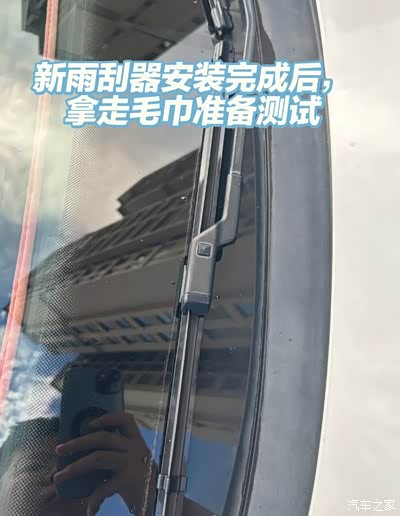

5、我将新雨刮器对准雨刮器臂的接口,用力按下,直到听到“咔嚓”一声,表示新雨刮器已经牢固地安装在雨刮器臂上。将两个卡扣固定好,确保胶条牢固不会脱落。
6、将雨刮臂轻轻放回,确保不会碰到毛巾或玻璃,然后松开雨刮器,让其回到正常位置。

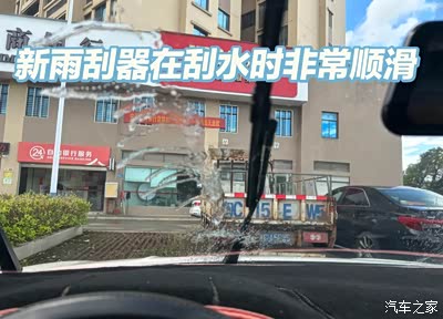

7、安装完成后,我立即测试了新雨刮器的刮水效果。果然,新雨刮器在刮水时非常顺畅,几乎没有留下任何水痕,视野瞬间变得清晰起来。这让我在雨天或清晨露水较多的情况下驾驶时更加安心。
