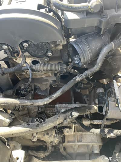

最近感觉车特别费油,跑长途还可以 6个油,市区开油耗都快11个了,电脑查一下没有故障码,看了一下数据流发现水温上升的有点慢,发动机最佳工作温度是90/95之间,我的车跑了十公里才78℃,觉得节温器不对,肯定是卡住了长通导致防冻液始终是大循环,水温上不来发动机电脑会多喷油,快速达到工作温度,这能不费油吗,今天天气不错决定开始拆,十八万公里节温器还真不漏防冻液,有的车十万刚过一点就漏了,CFN发动机是双节温器,跟1.4T的一样

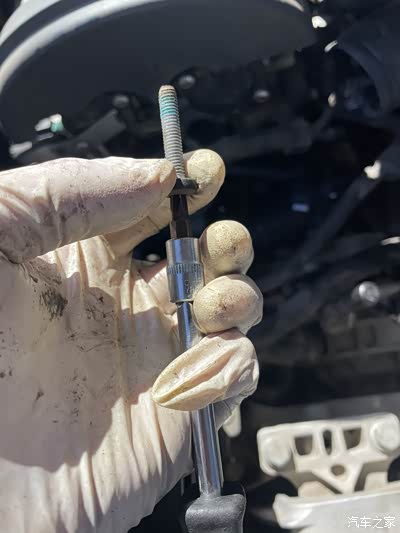

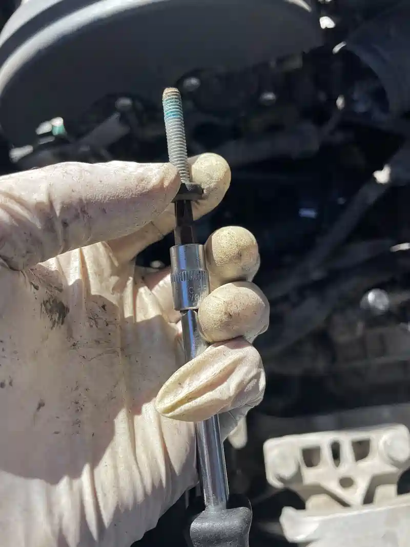

四个螺丝,T30

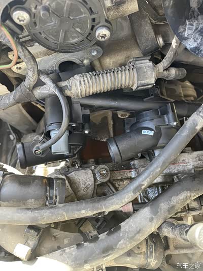

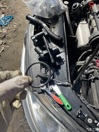

拆下旧的
不愧是进口的,这纯纯德国原厂件,十八万公里不漏水

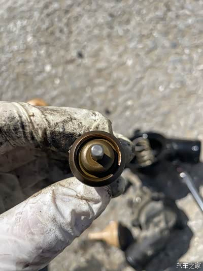

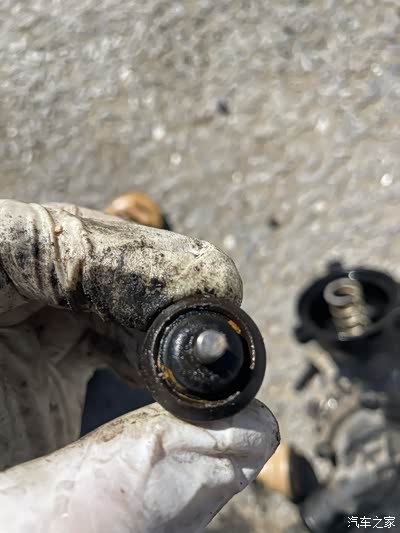

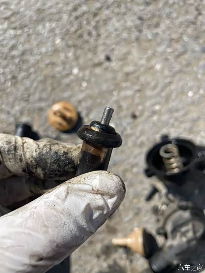

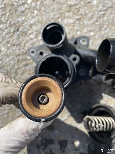

发发现问题了,87℃的节温器变形了,颜色都变黑了,主要壳碎了,密封圈卡住了,密封不好导致水经常大循环,跟之前猜测的一样
对比一下新的,新的就完好

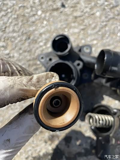

分解后密封圈损坏,有异物卡住

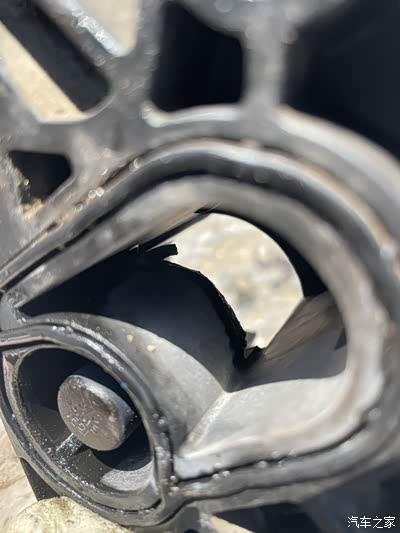

来个特写

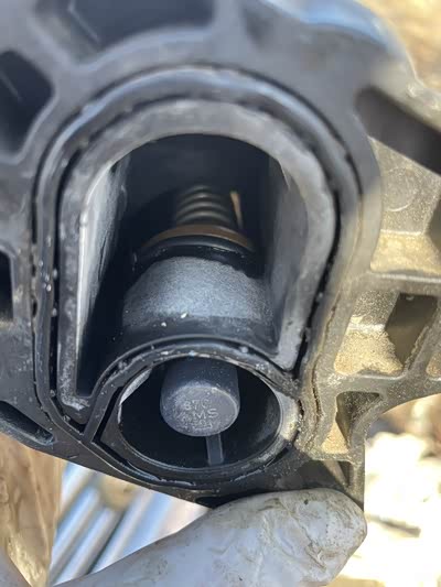

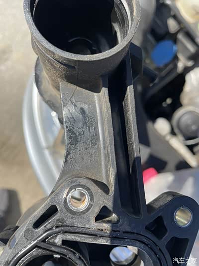

壳体竟然碎了,无语了
感应塞也偏了
上部分也鼓包了

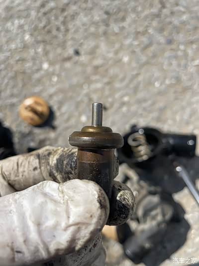

这是83的完好
83的正常没有鼓包现象

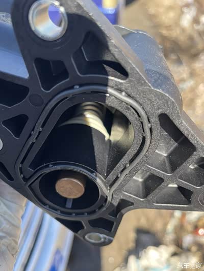

清理下缸体,CFN是铝缸体,所以不会像铸铁缸体的腐蚀状况

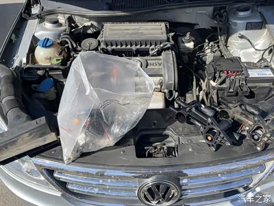

新节温器上车,注意密封圈

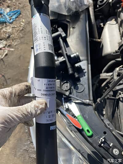

这个水泵管子后面的密封圈必须更换,要不然会返工的,这个胶圈没有单卖的,我又买个管子
这管子按理来说应该更换的,这个需要拆进气管了,太麻烦了,还是不拆了

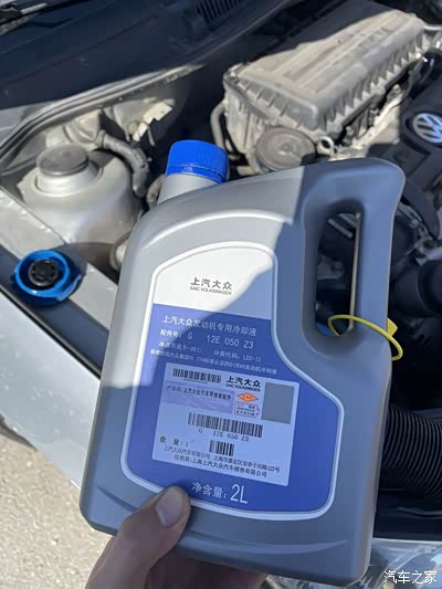

顺便把防冻液都换了

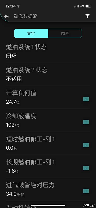

水温102℃时候水壶开始冒泡了,有气体排出,开了三十公里暖风也热了,加入缺的防冻液,未发现漏的情况,收工回家
