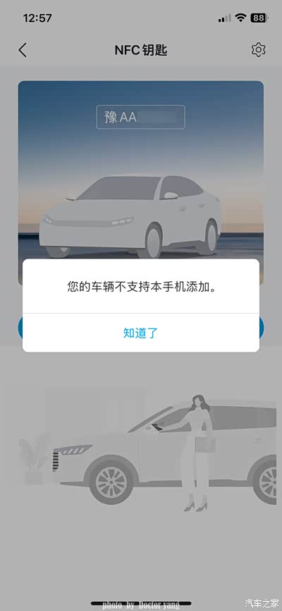

哈喽,大家好,我是杨博士,一名比亚迪海豚车主,众所周知2023款的海豚有手机NFC功能,但只能支持安卓手机使用,对苹果手机没有开放,不幸的是我恰好是2023款海豚车主,更不幸的是我一直用的是苹果手机。
我是出门不喜欢拿车钥匙的人,所以解锁只能打开海洋网的手机APP,网络信号比较好的时候还很顺利,一旦网络信号不好,尤其是在地库,解锁的图标能转半天还打不开车门,非常的不方便。

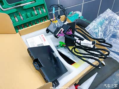

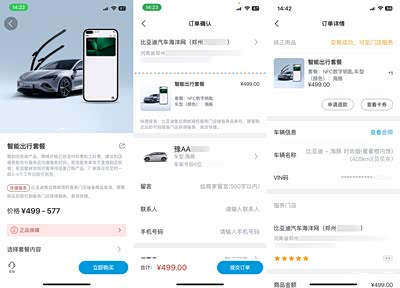

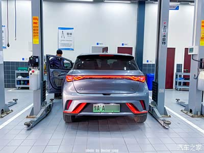

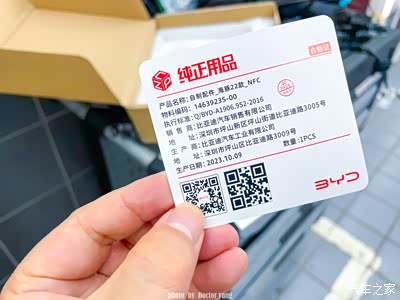

偶然间的一个机会,我在比亚迪海洋网商城上看到了“智能出行套餐”,改装以后我的海豚就能支持苹果手机的NFC了,说实话,499的价格真的不便宜,但为了以后出行更加的方便,我还是决定要花这个钱。
这里需要提醒各位的是,如果你在商城里面购买了这个套餐,一定要给4S店打电话预约,要不然他们真的没有货,他们要提前了解你的车型,然后再给总公司下订单,一般情况下三天的时间就能到货,然后售后就会通知你到店里安装。这个流程一定要一步一步的走,别走冤枉路。

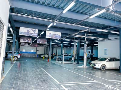

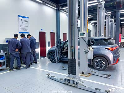

在改装的间隙,我专门跑到了维修车间看了下,确实是从总公司发过来的,保证是正品,就是不知道保修期是多久,只不过日期是2023年的,确实有点旧啊,我估计这玩意儿也不太容易坏吧。

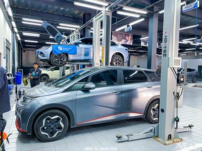

还要提醒各位,一定不要选择周末到比亚迪的4S店做售后服务,人真的会非常多,毫不夸张的说,有一次我等了六个小时才排到,即使是工作日去,也最好选择上午,因为他们下午真的也很忙,可能是比亚迪的车体量太大了吧。

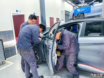

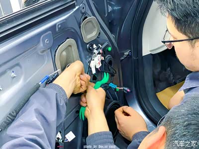

说实话,这是他们第一次安装,售后师傅说没人会花这么多钱来安装一个看似可有可无的功能,哈哈,所以我算是第一个吃螃蟹的人,也难怪他们看着说明书研究了半天。

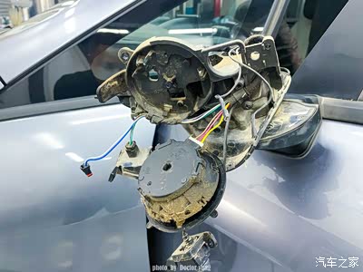

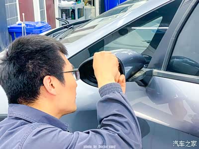

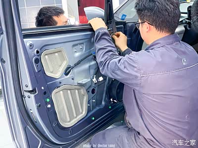

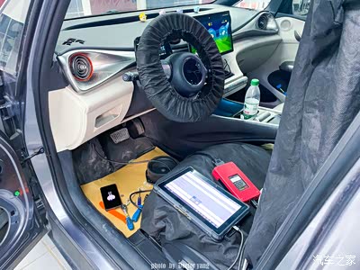

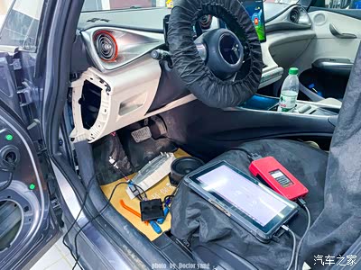

我原本以为只需要刷个程序,不拆门板不动线,但是他们仔细研究后发现,需要拆的地方还挺多的,一整个模块都得卸下来重新安装,门板也得拆了重新走线,如果你比较介意的话,那最好还是不要来改装了,因为根本做不到无损安装,瞧我的后视镜已经面目全非了。
装好了以后就是刷程序的过程,因为这是他们第一次安装,所以还得跟总公司要权限,这个过程我等了差不多两个小时,属实有点慢了,没办法,看着他们也挺着急的,毕竟没有权限也束手无策啊。
漫长的等待以后终于弄好了,其实拆卸跟安装的过程都挺快的,毕竟师傅们也都轻车熟路,主要就是刷程序浪费了挺长时间,好在最后的结果是好的。

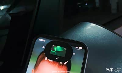

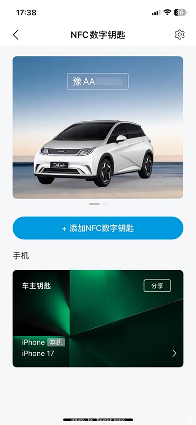

最后师傅们又手把手教了我如果添加NFC车钥匙,说实话,当时添加成功以后还挺激动的,解锁车门太方便了,轻轻一碰就能搞定,我也终于体会到了手机NFC操控车门的快乐。
苹果手机的NFC车钥匙是直接添加到手机钱包里面的,每次触碰的时候就会蹦出来一个类似于小卡片的东西,相当方便。
