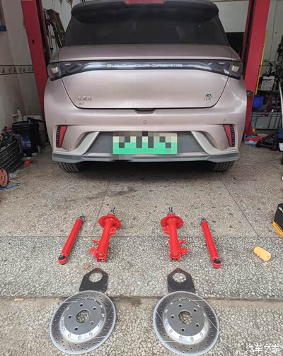

原车测试刹车距离是41米,紧急制动不跟脚,几次差点追尾了,决定先升级后轮!
目标就是原车结构,原车分泵,原车油路结构,原车电子手刹!这样性能不会影响,基本上无损安装,刹车盘打孔划线处理,这样可以获取更大的制动摩擦力,加大刹车盘,获取更大的制动力矩!通过这样来升级刹车,原车刹车差,其实只是刹车盘太小了,制动力矩不够!分泵不是罪魁祸首!改分泵,就走了一个大湾路

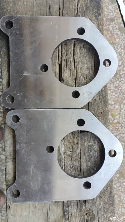

第一步定好尺寸,这一步改错了,原来刹车盘以为骑士版和普通版刹车都是一样的,于是用低配248毫米直径刹车盘做样板!改大了288毫米直径刹车盘,桥码用的模具钢,调值热处理再磨床平面处理,这样可以保证强度,同时保证刹车片和刹车盘平行!
桥码是模具钢热处理后再磨床平面处理,强度更高,比原厂好太多,保证刹车片和刹车盘平行
装车后一波三折!因为桥码用的低配的改的,尺寸不对,弄了几个小时才装车,还没有磨合,测试一下制动距离,脚感好了很多,制动距离从41米变成了37米,虽然提升了10%,但是觉得还是不理想,看着轮毂还是空荡荡,

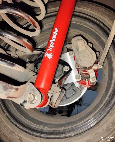

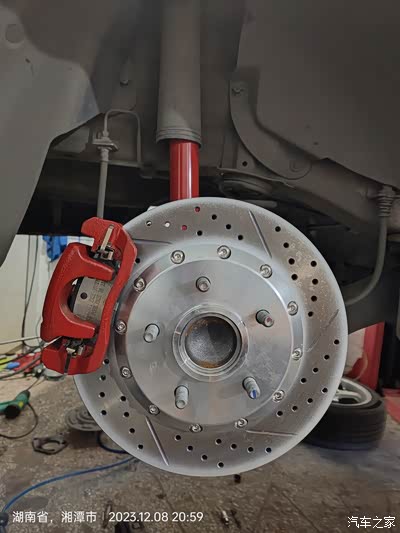

这次是改FSD.减震同时改的刹车

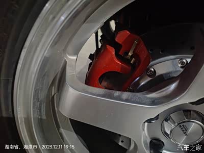

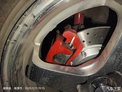

桥码还是新的!原车结构!把卡钳都喷漆了!

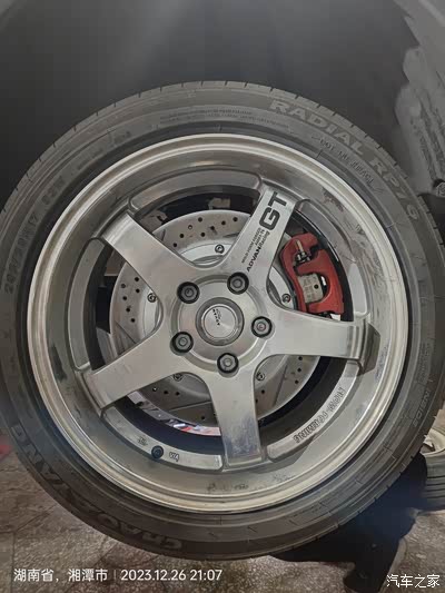

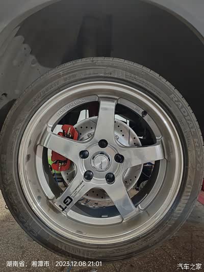

改288的盘,轮毂还没有塞满!轮盘比2.22,比原车改变不大,原车2.37
轮毂还是有点空荡荡吧

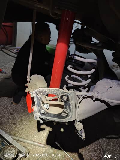

卡钳喷漆,是把刹车分泵支架,刹车片,改装附件全部拆下来再喷漆的!洗干净,喷四次,中间热风机吹干再喷下一遍

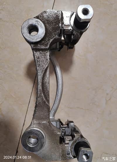

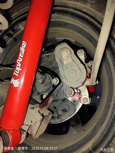

这是拆下桥码和轴头!大家猜一猜这是啥车的底盘,告诉大家,这款车三厢车,全球销量第一

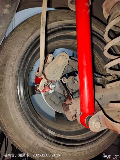

没有塞满轮毂
减震,刹车,一起升级

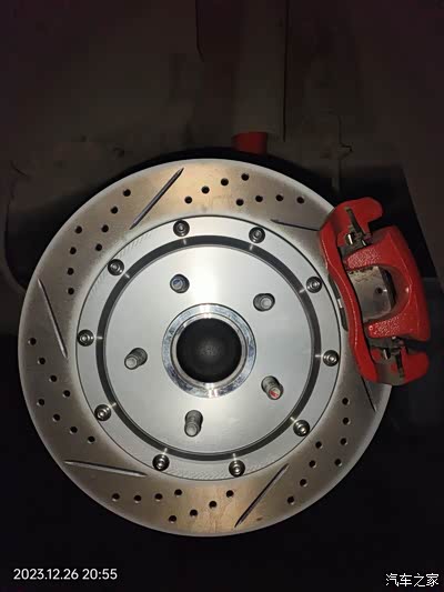

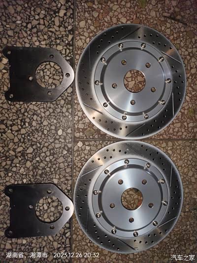

于是重新,再加大320盘,定做桥码!因为骑士版17寸轮毂,定好目标320直径刹车盘!这次装车测试,一步到位,很快的,师傅直接替换安装!
加大320直径刹车盘,轮毂塞得满满的,轮盘比1.99,比原车2.37提高太多了
加大盘,很漂亮
新的套件

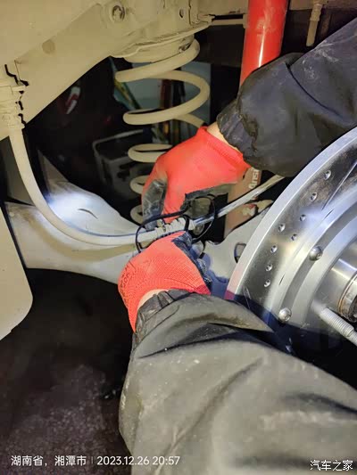

这个拉线卡扣要移动一下位置!扎带固定!

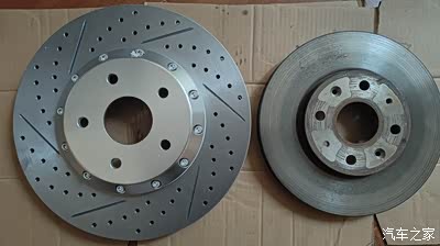

这是前轮刹车盘加大320毫米后,和原车盘对比
加高分泵支架,这个升级刹车是最靠谱最快的!
