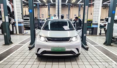

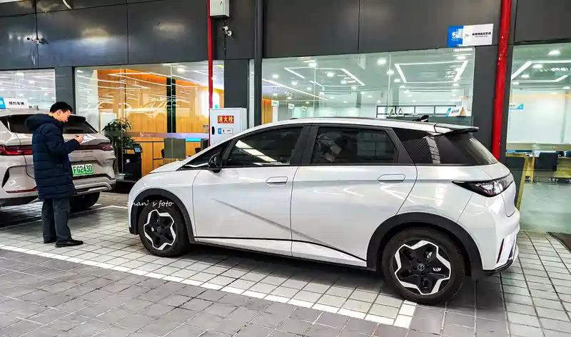

售后小哥在接车
海豚在工位上等待保养时候的照片

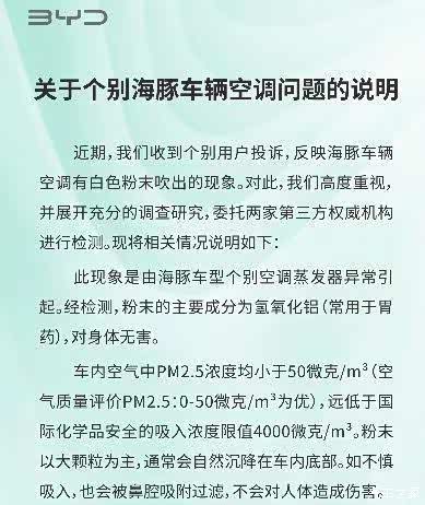

当时比亚迪在网上发布的公告(说明)

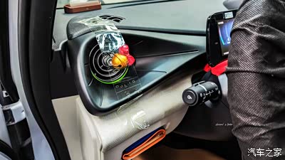

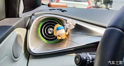

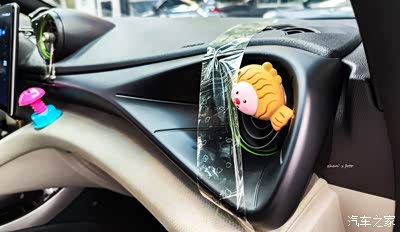

       在22年底的时候,网络上曝出了海豚空调喷粉的事件之后,我还想完了,我的海豚不会也出现喷粉的情况吧,于是我也按照到网上的办法用封口胶把海豚的几个空调出风口都封了,只留下了二段不到一厘米的缝,然后开启空调半个小时,结果半个小时候之后我当时再去检查的时候,封口胶上其实没有看到明显的白色颗粒。我暗自庆幸我难道运气比较好,这批海豚难道空调没有问题。从2022年底我自己测试之后,就一致没有去关注海豚空调喷粉这个事情了。
以前海豚的出风口
       顺便说一下,海豚空调喷粉的原因,比亚迪官方给出的说明是因为个别空调蒸发器异常引起的,所喷出的白色粉末主要成分是氢氧化铝(常用于胃药),对身体无害。我想个别原因应该不会是所有的海豚空调都会出问题,加上自己做的测试没有喷粉,抱着侥幸心理所以后面就一直没有管这个事情了。

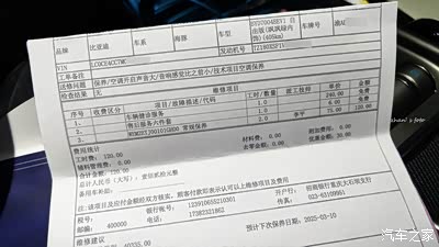

保养的时候的结算单,最后一项就是技术项目空调保养,估计厂家知道空调的蒸发器容易出现问题而自行增加的。
       结果在今年3月份海豚在做第二次保养的时候,比亚迪的售后在检查的工单上增加了一个空调检测的项目,测试的方式和我当时所用的方式一样,都是用封口胶贴在空调出风口处,开启空调半小时,如果有白色颗粒吸附在封口胶上面,那就证明海豚空调的蒸发器出问题,测试的结果表示:我的海豚也存在喷粉的情况,售后给出的解决的方案是:免费更换海豚空调的蒸发器。因为库存里面没有现成的蒸发器,所以需要向厂家索赔并邮寄零件,零件大约3天左右到货,更换蒸发器约耗时4-5小时,等零件到货了售后的小哥哥再通知我过去更换,同时表扬一下比亚迪售后的态度真的不错。
比亚迪售后在测试我的海豚空调蒸发器是否有问题
保养当时的情况
右侧的空调出风口也在测试

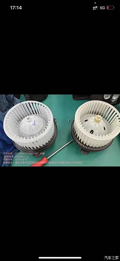

比亚迪售后小哥哥给我反馈的照片,这是空调的鼓风机

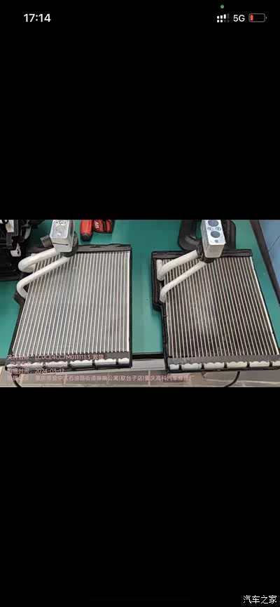

我猜测这应该是空调的蒸发器,明显右边的已经黑了

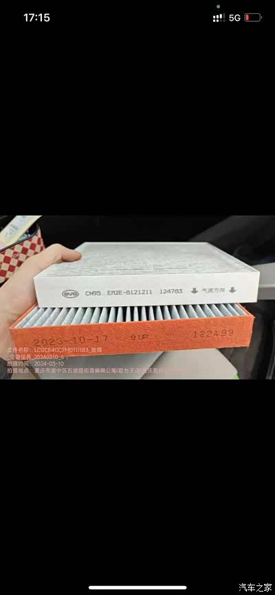

空调滤芯
       在期间又接到售后小哥哥的电话,说我的海豚拆掉之后发现空调的鼓风机也有问题,需要一起更换,仍然是免费,只是花费的时间估计更长,今天很有可能取不到车,因为害怕影响我的用车计划,所以打个电话和我确认一下,在得到我的确认答复之后,就开始施工了。结果在晚上六点过的时候售后打电话通知我海豚空调的蒸发器和鼓风机已经更换完毕,还重新加了冷媒剂(氟利昂),更换了空调滤芯,还特意给我说道因为害怕影响我用车,指派了两个工人师傅一起施工,话都说到这份上了,当然需要再次给比亚迪的售后点个赞。

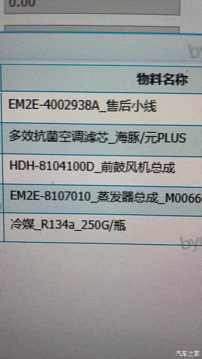

因为我当时人没有在现场,拜托售后小哥给我拍摄的本次维修的物料情况,因为涉及到其他信息了,所以我只做这些截图
       总结一下:2021款自由版海豚在2万公里维修空调系统,全部的物料包括:1.售后小线、多效抗菌空调滤芯、空调蒸发器总成、前鼓风机总成和冷媒剂,因为是厂家原因造成车辆的维修,所以材料费和工时费均为零,全部的费用也为零,比亚迪售后在整个维修过程中都表现得比较好。
