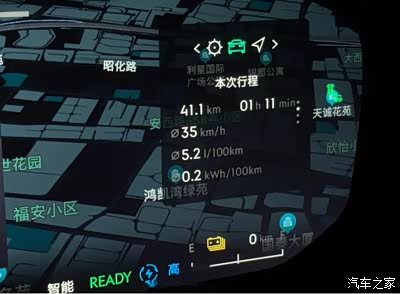

其实我平时上下班的几公里基本都是纯电开,但难免偶尔忘了充电或者在外面不方便充电,那就直接增程模式走起。完全馈电的情况下,半小时只能开5.3公里的路况下,05emp油耗可以做到5.5L,不过增程模式还是比较费油的,我的油耗也只能给大家参考,这个油耗还是受路况驾驶习惯影响比较大的,不过最高不会超过7L吧,我还没见过更高的。

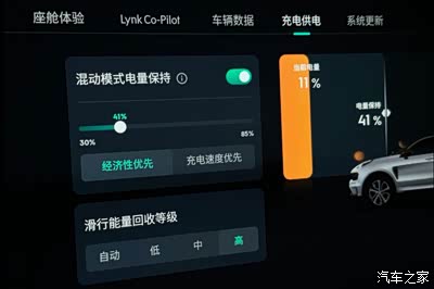

如果是家里没有充电桩的情况,我建议还是用智能混动的模式,电量保持放在30%左右,选择经济性优先,动能回收调到最高,这样不管怎么狠踩油耗基本都是不会过6L。跑长途还可以把电量保持的百分比调高一点,比如60%以上,高速下其实发动机直驱的效率是比电机高的,这也是发动机比较省油的工况,巡航状态下没有必要多用电,到了目的地进了市区,这就到了电机的优势工况,电池还能有足够电量支持纯电或者混动行驶,也算是比较省油的一种开法。
