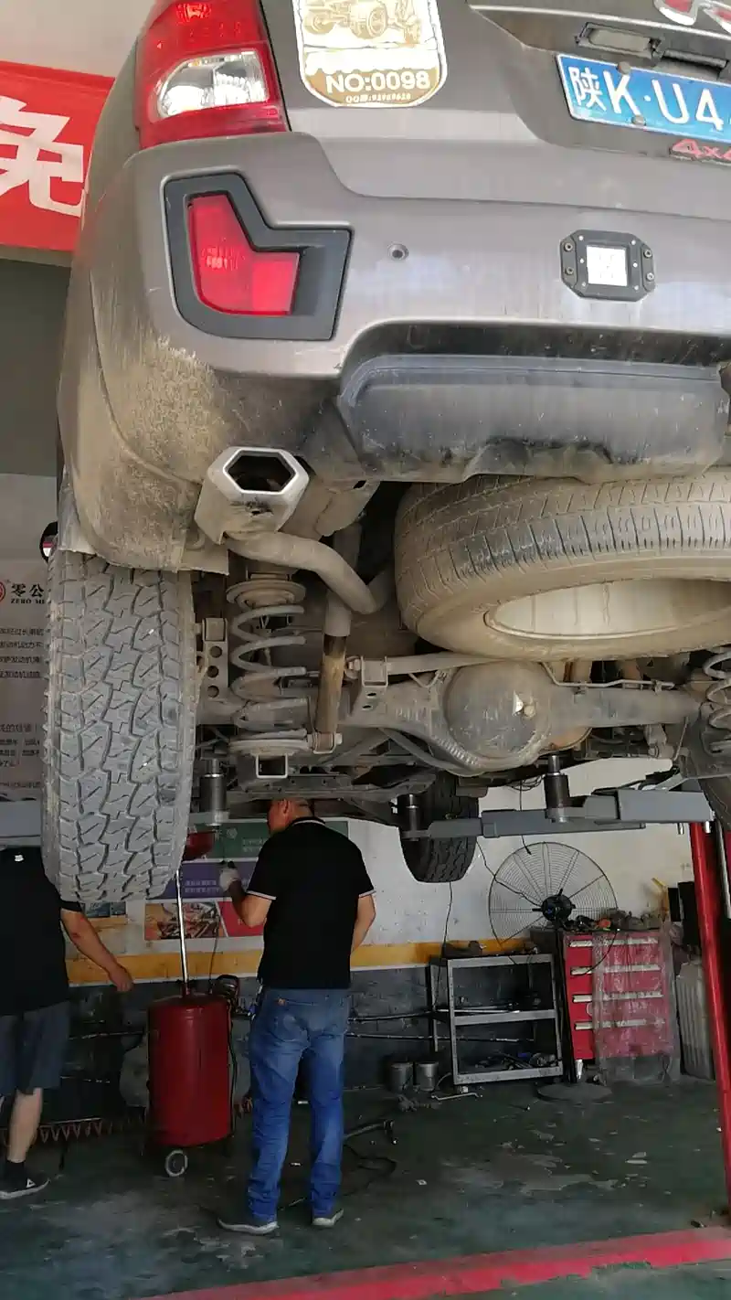

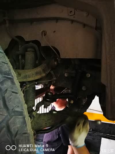

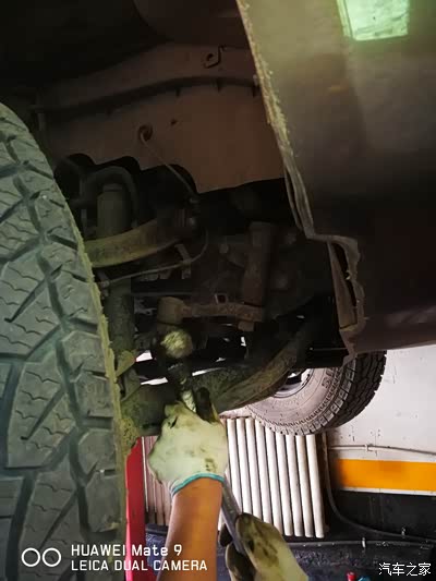

8月23日要跑高速回老家接孩子,为了保险还是上升降机检查地盘,心细的修理工判断跑偏原因,检查前轮上下支臂,
认真负责的修理工,(人家业余爱好是冲沙,专修硬派越野车)
更换付邦太和支臂

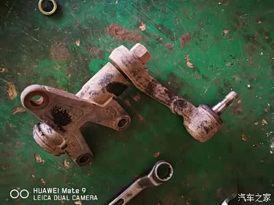

坏的付邦太和支臂,付邦太轴松动,支臂球头框量大。

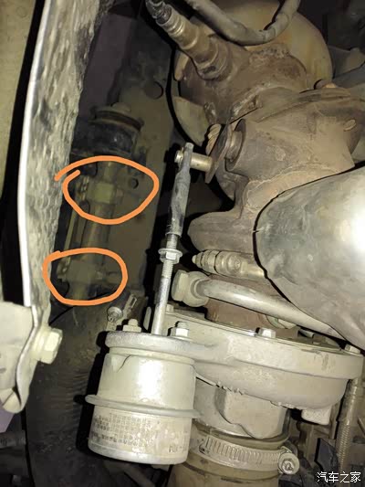

旧的付邦太,维修前。
本帖子说的松动螺丝就是这俩货。咯噔了好几万公里,媳妇都骂烂车的时候找到了病灶,这次回老家,一路定速安静,久违的新车感觉
发现右前轮上支臂跟大梁固定的俩螺丝是松的。仔细想想应该是好几年前治疗大猫左跑偏时候在这个位置拆过一个垫片,当初应该是位置不好下手,没有彻底紧固,导致时间长了松动。紧固后症状消失。
