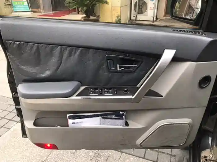

话不多说直接上图!
拆门板需要的工具:十字螺丝刀,一字螺丝刀,8mm套筒扳手
原车内饰
原车的皮质内衬已经老化了,换个新的,反绒毛的
拆!注意门内拉手有两个螺丝,肘托有一颗螺丝,都是用8mm的套筒扳手拆的
