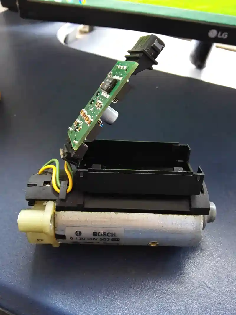

之前发帖告诉过大家,在拆车市场无意发现了两个旧的宝马728的拆车座椅,买的过程真是一波三折,第一次发现了随口问了下价格,卖家说一个500,回去后总感觉那两个座椅不错,可以尝试改在我车上。于是两天后又去量尺寸,除了底座比大猫的宽,其它尺寸都悬殊不大,感觉可以用,这时候卖家要价800了,气愤之下,直接走人。又过几天,心里老是念念不忘,不能释怀,于是又去,带了一个电源插头,通电实验,通电之下发现,除了肩部调节时灵时不灵外,其它功能都正常,因肩部调节不在意不好发现它动作,而腰托调节不坐在上面感觉更是发现不了,于是告诉卖家有一半功能不能实现,卖家完全不懂,但是低于500不卖,于是500买回驾驶位座椅,改装成功后后悔了,应该两个都买回来,原以为单单一个付驾驶座椅应该卖不掉,没成想最后竟然被卖掉了。买回来以后本来想拆开检查一下肩部调节开关时灵时不灵的问题,没想到中间突然发生短路,连续烧掉了2个保险,后来我把所有电机插头全部拔掉,通电后挨个插上检查,结果悲剧了,所有功能全部失灵,只有座椅靠背放倒一个功能可以使用。然后请教无数高手,竟无一人懂得这个控制电路,见下图,分别是座椅的电机控制板和主板,电机控制是三根线,两根电源线是粗线,始终带电,一根细线是控制线,控制电机启停和正反转。
拆下来的电机及控制板。
