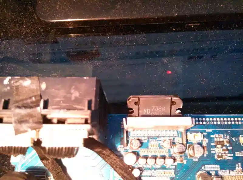

听DJ 电音低音弹性好 人声有穿透力 功放IC 电容 运放 4个高音喇叭 4个6.5寸波士顿 隔音材料 还有后倒车摄像头 没有照相 总费用1300

原来的7388
