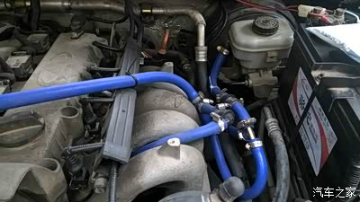

我按照雨鸟和山雨的方案,把全车真空管路用硅胶管子全部替换了。把皮碗的密封圈也装上了,可是真空还是保持不了多久,一般就3-4分钟。
现象是:
1.熄火后基本每次都是3-4分钟就亮灯,偶尔能坚持1个多小时;
2.每次车启动后真空泵大约工作15s左右;
3.踩刹车真空泵工作不停,直至放开刹车,再工作5s;
今天晚上忽然想看看到底怎么回事,发现原来刹车的回位弹簧是松掉的,于是重新把弹簧弄短了一些,使刹车回位更好。
试了一下,现在至少坚持20分钟没问题,更长时间没测试。
分析原因:可能是停车后,刹车回位不良,在真空的助力下和刹车踏板重力作用下,缓慢处于刹车工作状态,慢慢就把真空漏完了。
这个弹簧松应该不是个案,弹簧的劲度系数很小,很软的弹簧,建议各位检查一下。或许能解决这个问题。

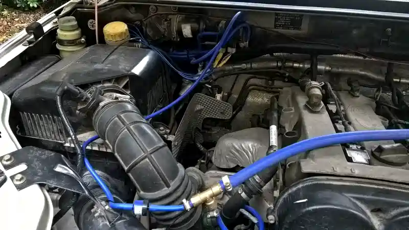

另外自己改了管路的,用过组合式变径三通、二通的,检查一下变径接口处的密封情况,有的铜接头很松,用手就能直接拧动,显然也是不能保持真空系统密封良好的。
