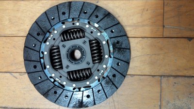

这个是换下来的离合片,
唉,图片只上传了一张,无办法,网络慢!可以清晰看到离合片上两面都有很多很深的划痕。
