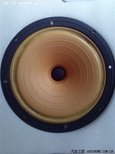

这是给喇叭外框重新钻孔。需要特别注意的是这个喇叭的折环(边)是一种胶质的东西,黏黏的,一不小心就会黏住,而且很薄,透明的一层膜,很容易弄坏,要慎之又慎。

钻孔的时候需要注意,最好找块硬纸板什么的挡在钻头内侧,这样飞溅出来的碎屑不宜弄到喇叭纸盆上。我一开始没想到,结果搞得第一只喇叭边上全粘上了碎屑,清理不掉。
