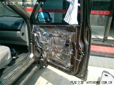

    原车13年初入手,一直没有下手导航一体机,就是在等合适的机头,想要一个图像和音频都较好一些的可又不想在这上面花太多的银子,偶尔一次机会看到瑞虎论坛上有人改装一体机的贴子,一普通机子用少量的花费改个功放IC和换几个电容就能改善音响质量,对此我是对大大的喜欢并开始学习。就在这个当口,左前门喇叭破了音,没法听了正好决定顺便把喇叭也换了吧,又听老哥哥建议,换喇叭最好把四门隔音也做了吧,对音响都有改善,所以又做了四门隔音,又在论坛看到电源稳压对音质也有作用,所以又加了电瓶稳压器。

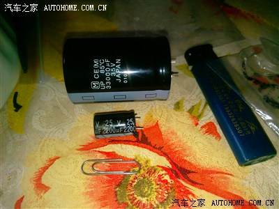

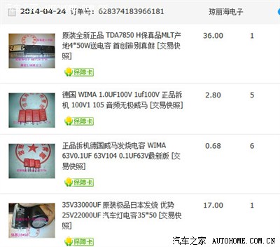

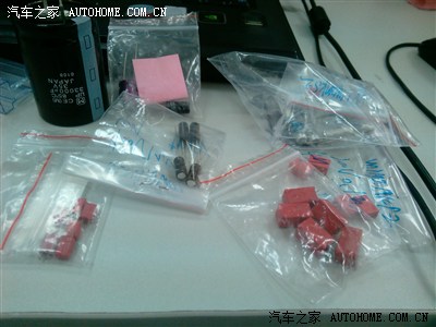

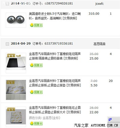

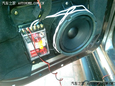

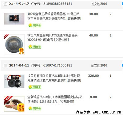

    先做了四门隔音,安装了电源稳压器,是38万UF的电容稳压器,喇叭前门低音听老哥哥推荐买了一对波士顿6.5寸,高音是银笛钛金属膜1寸高音,后门是银笛6.5寸钕磁加1寸丝膜套装,前后门都没有用分频器,采用3.3UF分频电容串接高音分频。本身光换低音喇叭并加装高音头之后音质就有了很大的提升。为了更好的发挥换装喇叭的性能,且再花费很小的代价就可以让音质更上一层楼,何乐而不为呢,在哥哥的技术支持下,换功放芯片,由原装的TDA7388换成TDA 7850,更换电源滤波大水塘电容,由原装2200UF换成33000UF为提升低音动感震撼效果,前级贴片电容去掉,换目前较高档次的红WIMA-MKP4极品音频无极电容、美国金属膜音频极品轴向无极电容,7850目前网上假货太多,购入时小心甄别真假,否则达不到所要的效果。如果对运放有研究,还可进一步更换运放,再次对音乐的风格、音域、高低频延伸延展等方面的特性等进行调校。运放还在学习中,这一步目前不打算动手先在各大HIFI论坛学习学习,等有了一定知识基础再出手。

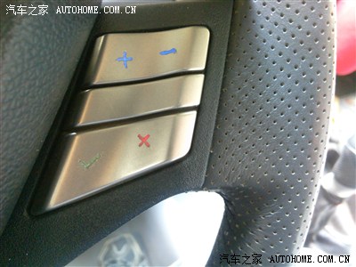

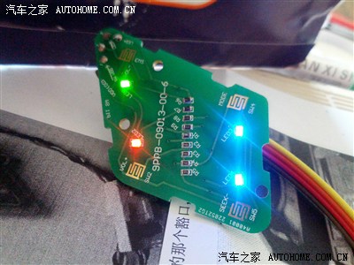

     因为一直就打算装导航一体机,所以在看到论坛中改装方向右键的贴子后,顺便在去年就把方向右键安装好了,在此感谢提供方向右控键电路板的车友,下面有图的,明天用电脑发图。
图片加入:
上图 是 方向盘右健安装后的效果。+和-做音乐切换,对和错接听电话用,经试用灰常好用!

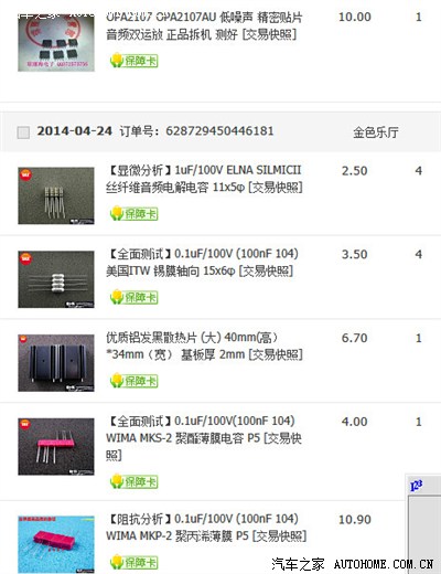

下面 是购买材料:

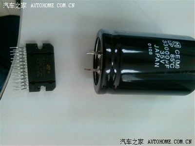

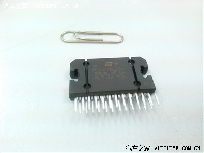

TDA7850功放IC,比一  枚 曲别针大不了多少 !
参数:

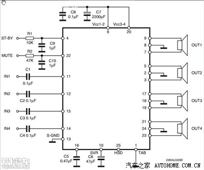

与原车的CD机头TDA7388A差了两支脚,原车TDA7388A是27脚,买的TDA7850是25脚,经查资料是可以代换,方法在下面介绍。上面这个是7850电路图,要代换的电容是C1、C2、C3、C4,四个 。

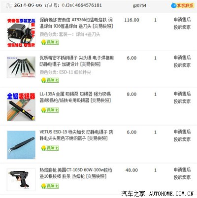

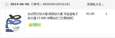

下面是作案工具,没得法,去外面让修理手机的店里去拆IC,烧了一块板子,所以买来工具自己开搞。

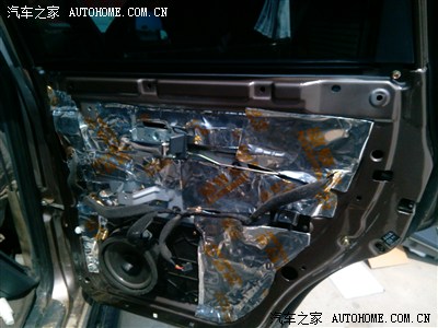

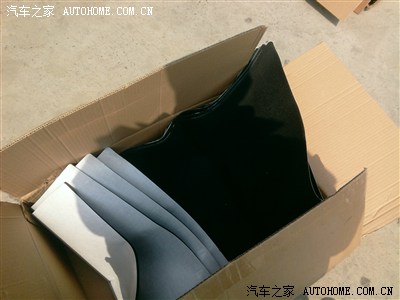

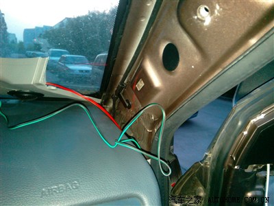

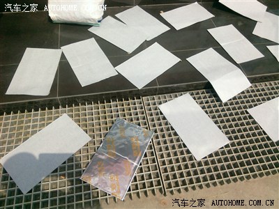

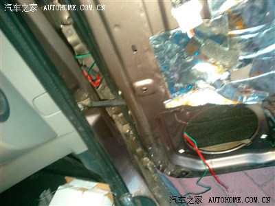

下图是隔音工程:

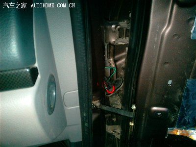

从A柱走线
从这个地方穿线过去,

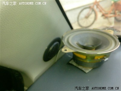

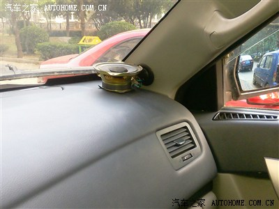

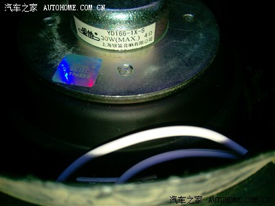

钕磁喇叭
后门加装二分频,后来发现音量太低,去掉,真接高低音喇叭并连,在高音上串接3.3UF分频专用电容。

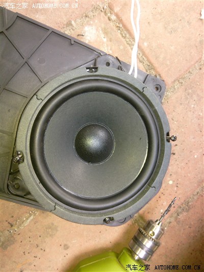

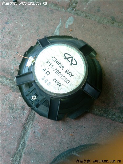

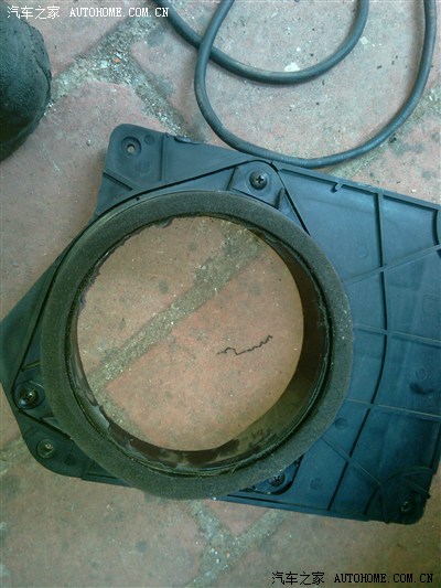

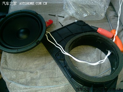

上图这个是把原车喇叭掏空加支架。
安装支架过程中
开始为了试音,前门安装三分频,加了四寸中音,后发现光是中音喇叭响,高音和底音单元音量太低,随后去掉三分频,高音和低音喇叭直接并联。音量高了不少。因为我是不打算加功放的用原车机头直接推。

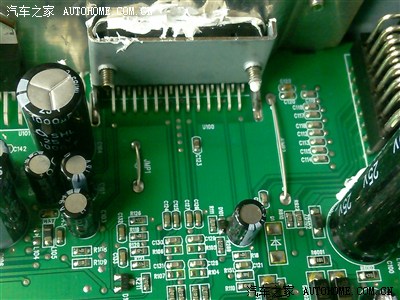

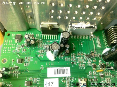

直接拆开看到电路板
上图中上面这个铁片里面包着的就是TDA7388A,27根引脚
右边是4700UF的电源滤波电容,要去掉,换33000UF的大小塘,提升低音大动态时能量储备。

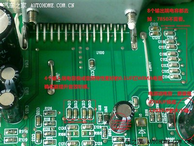

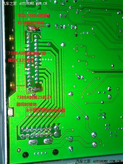

从北面可以看到,原CD机头27脚中,第一和第3脚接通的,第25和第27脚是接通的,经查资料,7850第1-25脚与7388A第2-26脚功能一一对应,所以完全可以代换。
上图中C124、125、126、127,就是四个前级输入端贴片电容,分别接IC上对应7850的11、12、14、15脚,别搞错了。
左边8个电容是输出端电容,编号是C112-C115-C119共8个,旁边的C120和122不要动,对应7850第16脚(7388A对应的是17脚)有一个电容是C123,这个是降噪作用可换可不换,换了7850后要把这8个电容去掉,7850不需要不然会引起7850自激发热,具体原因查查度娘就知道了。
我换这些东西的时候都没有拍照,换完安装了就去试机,一次成功,音量比不换前增大了一点点,但音色更耐听了,高音和低音延伸不错且比较平衡,声场变宽,低频有力了,特别是人声,清楚的太多了。
