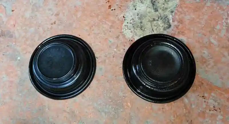

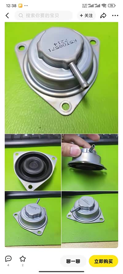

  这几天一直在研究泄压阀的皮碗,损坏的点都是集中在皮碗的折边处,拆下涡轮增压泄压阀后,发现内外泄压口基本上是一个平面,网上无意中发现,本田思域的泄压阀基本是个平面,除了尺寸外,基本不用改动,而由于是个平面 ,也不用搞各种接口转接环,直接改改螺丝孔,就能直接装车了,还不用改原先的控制部分,直接对接就行了。目前邮购本田泄压阀配件还没到,三天后改完后验证一下,看看是否和想象的一样好用。
原车皮碗,都是损坏一个边,看磨损的位置,都是和里面的塑料位置摩擦导致。

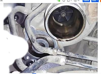

涡轮增压器泄压阀拆开后,里面是个平面,用本田的泄压阀替代,不用转换座。

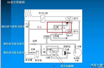

本田的泄压阀和原厂泄压阀的区别是,弹簧没有原车的长,就一个完整的机构,分析了一下,虽然是弹簧压力小,也不用担心密封出现问题,因为增压时,真空腔内会注入增压后的压力,用这个压力压下膜片,达到密封的目的,而不是和原车的一样,靠大弹簧压着。泄压时注入的是来自节气门前的负压,正常增压的时候,是来自增压后的进气歧管部分,这个有系统图为证。
