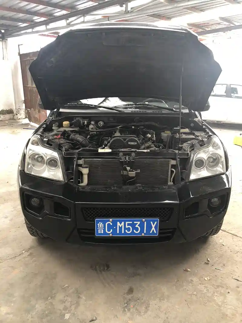

10个月前因为2缸3缸漏水换了石棉垫片,现在又轻微漏水,拆开检查缸体缸盖都有变形,缸盖缸体拿去各磨掉了20丝,换了加厚40丝的缸垫,顺便换了机脚和分离轴承,离合拨叉打了黄油,保养了起动机,换了缸体进水铁水管,装完加的水跑几天再去换成防冻液,等教主的机油来了再换一次机油,就ok了
去年换了石棉缸垫,用了10个月2缸3缸又有轻微漏水
