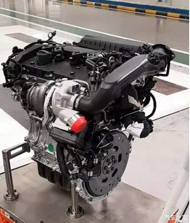

第三代1.6T(1.8T),代号5G04(6G03)

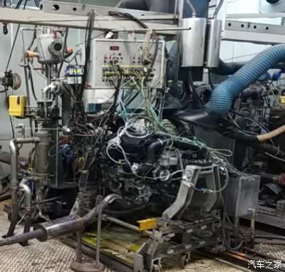

第三代1.6T(1.8T)高强度耐久试验
第三代1.6T(1.8T)吐鲁番高热试验
第三代1.6T(1.8T)黑河高寒试验
第三代1.6T(1.8T)昆仑山口高原试验
5G04发动机参数如下:
最大输出功率125kw/6000rpm,最大输出扭矩260Nm/2000~3500rpm,1000rpm时即可达到70%的扭矩,

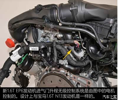

1. 5G02只采用了进气门连续可变气门正时, 而5G04是进气和排气门升程双连续可变正时技术,发动机提供CVVT可变气门正时的同时,还额外配置了气门升程连续可变技术(VVL),比奔驰CAMTRONIC、奥迪AVS、本田I-VTEC的技术更先进,发动机可根据驾驶员需求智能调节气门升程调节进气量,优化燃烧,提升系统效率,兼顾排放的同时直接将油耗拉低7%。在正时链条方面,标致国六B系列发动机采用了博格华纳防跳齿链传动正时系统,具备寿命更长特点。

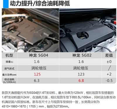

这款发动机在2019年装在天逸C5和508L上,新旧发动机工信部油耗对比(天逸C5)

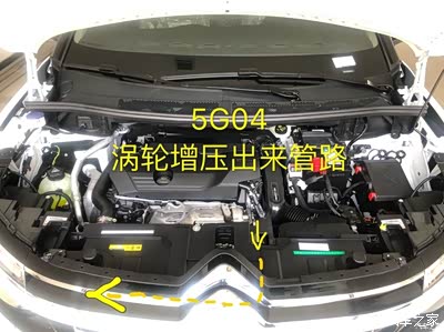

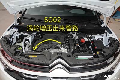

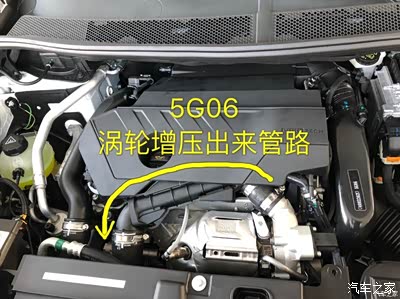

5G04发动机在2019年装车上市,然而在5G04上市仅半年后,车主们发现2019年底这个1.6T又改了型号,变成5G06了,同时从发动机外观上就可以看到较大变化,进气系统有大改变,发动机参数有调整。
5G06是5G04的小改款,只是改动了增压器出气口到发动机进气口之间的管路,还有调整了发动机参数,5G04仅在市场上销售半年,5G04和5G06这两款同为2019年上市的发动机统称为PSA 第三代1.6T

从5G02到5G04到5G06 天逸C5的工信部油耗分别为6.8,6.3, 6.1
