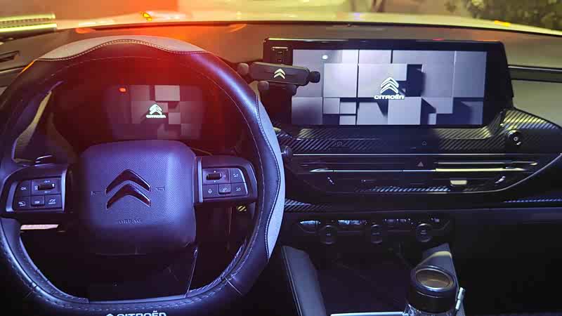

凡尔赛C5Xicon这车车机最开始我用Carlifeicon,也就是数据线连接安卓icon手机投屏使用,现实中使用并不是很稳定经常连接不上,后来听说使用苹果的iconCARPLAY不但可以无线连接而且相比安卓手机来说还很稳定。
我就又开始使用苹果手机Carplay功能连接车机,使用确实很稳定,而且是无线连接。但是最近有一次开车,我开始也没有注意,等车上路后才发现没有连接上手机,行驶过程中试了几次重新连接也不行,中途停车一次才又重新连接上。有了一次就有多次,我就在想什么原因导致开始就连接不上手机。
经过仔细复盘我发现,车机连接不上的原因:接通电源后,车机还没有完全启动,屏幕上的开机动画还没有结束我就把发动机启动了,车机因为启动发动机电流突然变小,就不能完全启动了也就连接不上手机了。所以启动发动机前先等车机完全启动,手机和车机自动连接以后再启动发动机,就什么问题都没有了,而且还特别稳定。
开车前先等车机完全启动,再启动发动机,手机Carplay就会自动连接上,这么做对汽车上所有电子元件都有好处,车友们切记切记。
