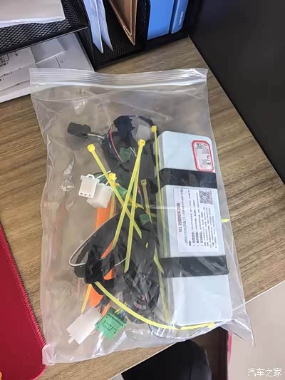

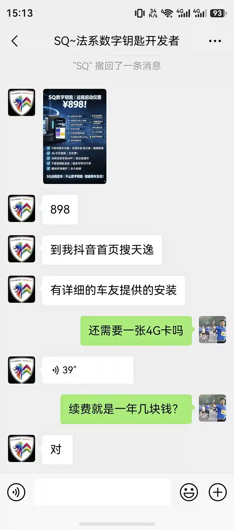

今年5月在抖音上刷到一个叫“SQ”的开发出了法系车的数字钥匙,以前一直对数字钥匙感兴趣,这次发现有人研制出来了,非常高兴,马上联系。

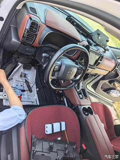

随后收到货后,去郑州联系车友安装,本来我以为安装很难,但这个车友非常专业,半小时搞定,测试一切正常

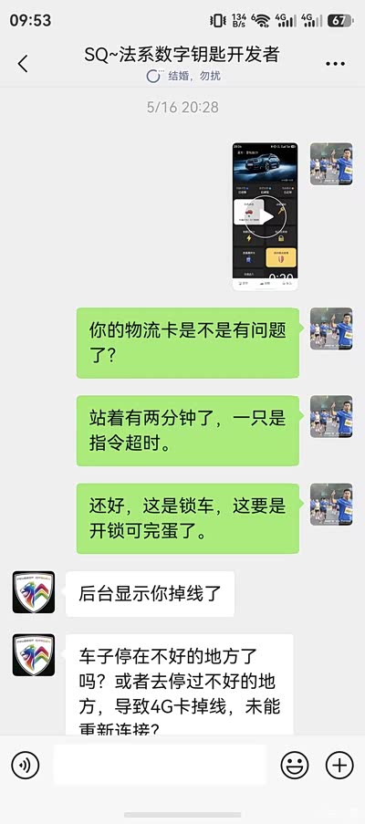

当我以为这是小问题的时候,更大的问题出现了,5月13号安装的,16号的时候彻底死机了,APP上发什么指令都显示超时,发送不了指令,联系SQ,他说:我的车去了信号不好的地方,信号正常后设备一直处在掉线状态。这时候只能重启,把设备拔下几分钟,还得把车拆开拔设备,最后想了个办法 ,把车电瓶负极断开几分钟,设备重启才正常。其实这时候,我依然没有发现SQ是在拿我的车当试验品,你的设备在去了信号弱的地方后不能自动重启,这是我用车的错吗,再说我一个SUV能去什么信号弱的无人区,就算我的车去了信号不好的地方,不能重启是不是你设计的缺陷?,买了你的设备,是不是还得限制我能去哪,不能去哪?但直到这时候,我都没有想过退货,想着要是能解决,凑合

二、死机更频繁了。重启设备后,前面十小时一切很正常,后面就经常掉线,指令发送不了,门也开不开,锁不住 ,加了物理开关,断电重启立刻正常,又能用十几个小时。又开始排查,先是怀疑卡信号不好,我换了我自己的卡问题依旧,后来又怀疑接触不良,把车拆开后设备插头又重新插拔问题还是依旧,最后SQ说寄回来吧,这次改OBD取电。
