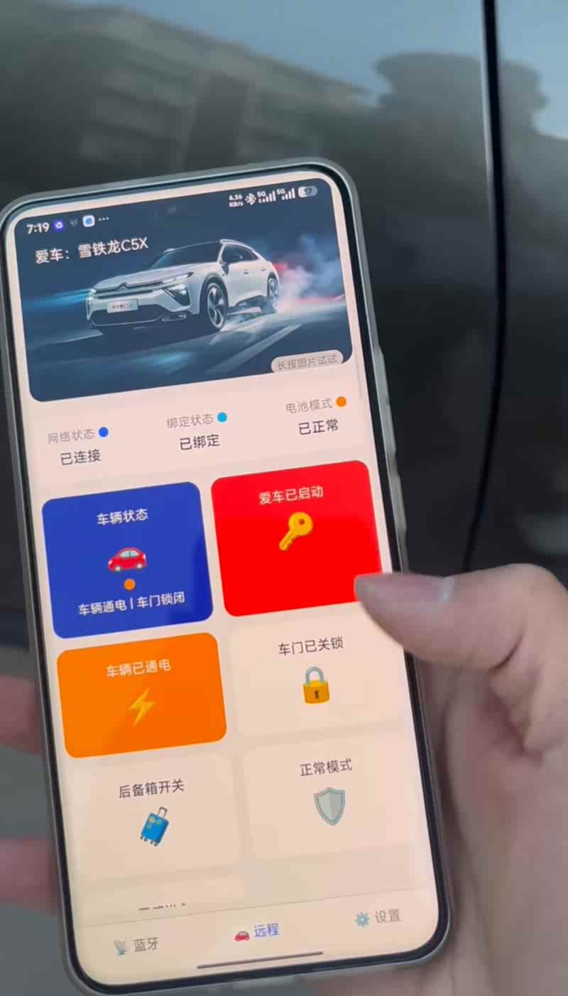

最近给自己的发展搞了个无损安装的远程启动数字钥匙!自己动手,半个小时就对查完毕了。测试效果OK后,第二天有时间才给复原,因为日常都要上班,只有下班的时间搞一搞。
安装后面简单的来说就是三个插头一根线,还有两个很细的线接到钥匙上。三个插头,都是无损对差的直接对插到对应的开关上即可,这三个地方的护板也很容易拆。全部卡扣没有任何一个螺丝需要动的。
一根红色的线接到保险丝F1的保险丝上就可以了。
选择的是智能控钥匙功能,所以额外多了两根线接到钥匙上,在此说明不是需要焊接钥匙啊,只需要把这两根线接到电子的正负极,然后压住就可以了,完全无损。

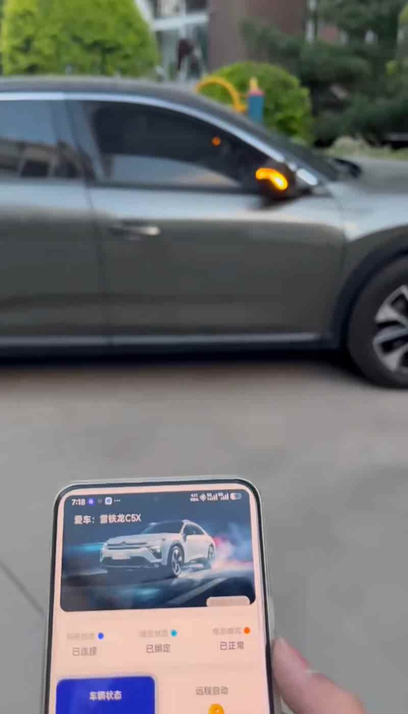

安装之后主要的功能就是可以通过网络在家远程启动,车子可以随时熄火,还可以远程开门和关门。
当然,如果网络不好的时候,可以通过蓝牙近距离数字钥匙进行控车,就是靠近车子的时候会自动连接上蓝牙App页面,有一个蓝牙控制页面也可以正常进行开关门,还有启动等。
其实还有其他比较实用的一些功能,比如开关电尾门,然后蓝牙无感,不带钥匙的无感进入等,但是用蓝牙开关门是不会触发后视镜折叠功能的。

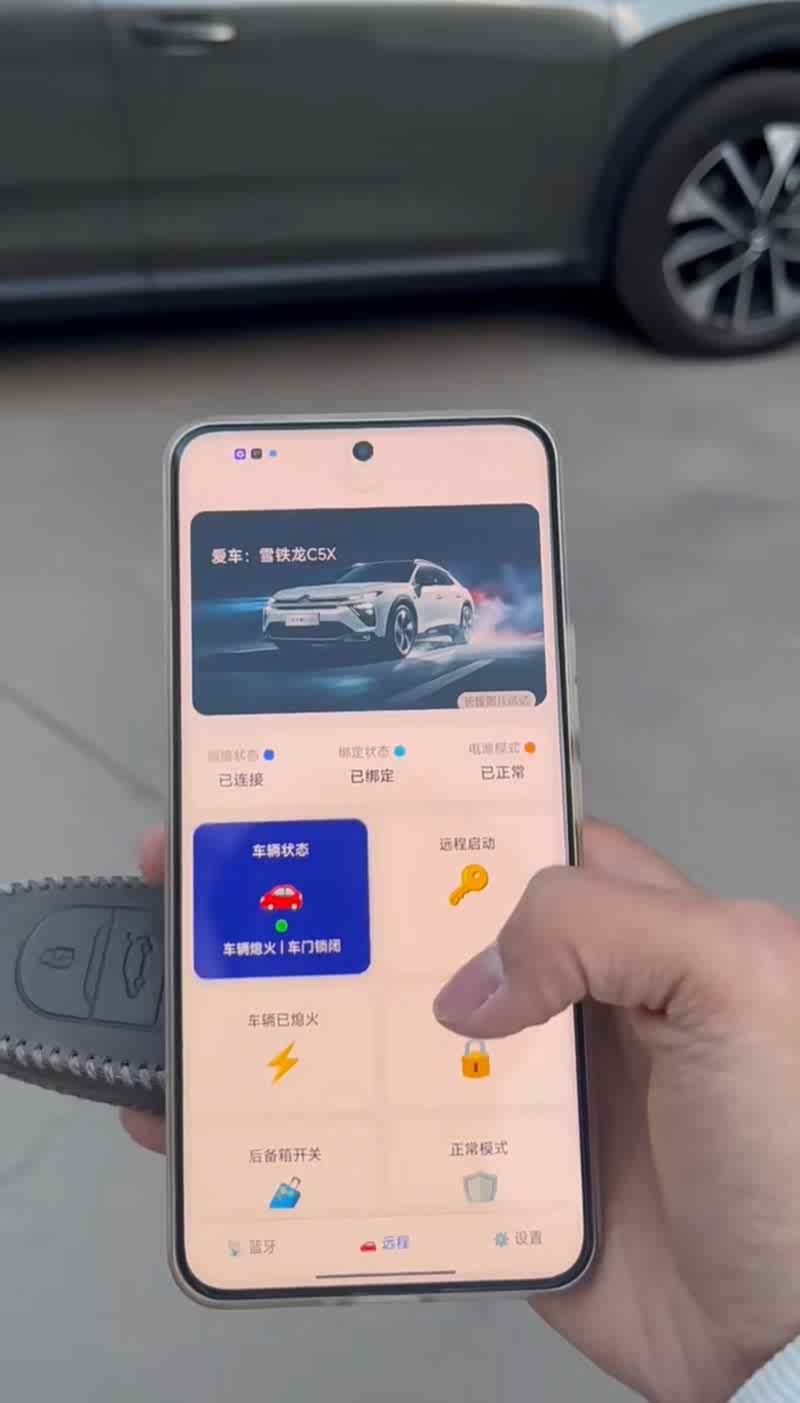

由于我是愿意随身携带钥匙的,那么带着钥匙靠近他就会自动的解锁,完全不影响原车子的折叠和锁车的灯效
有几点需要注意的,车子远程启动之后,你带着钥匙靠近是无法开门的,因为是安全上锁状态。这个时候就要用到App或者蓝牙来解锁,速度也很快。如果是选择蓝牙无感进入的,那么都不用掏手机靠近他就自动解锁了。
还有一个是,远程启动之后,你可以设置多长时间它自动熄火正常是一到60分钟都可以设置,避免长时间启动熄火的情况,15分钟默认。
其实远程启动最最使用的就是在冬天或者是夏天了,夏天的时候车内温度实在太高,所以提前远程启动之后五到10分钟基本就能把车子里面整个凉起来。
