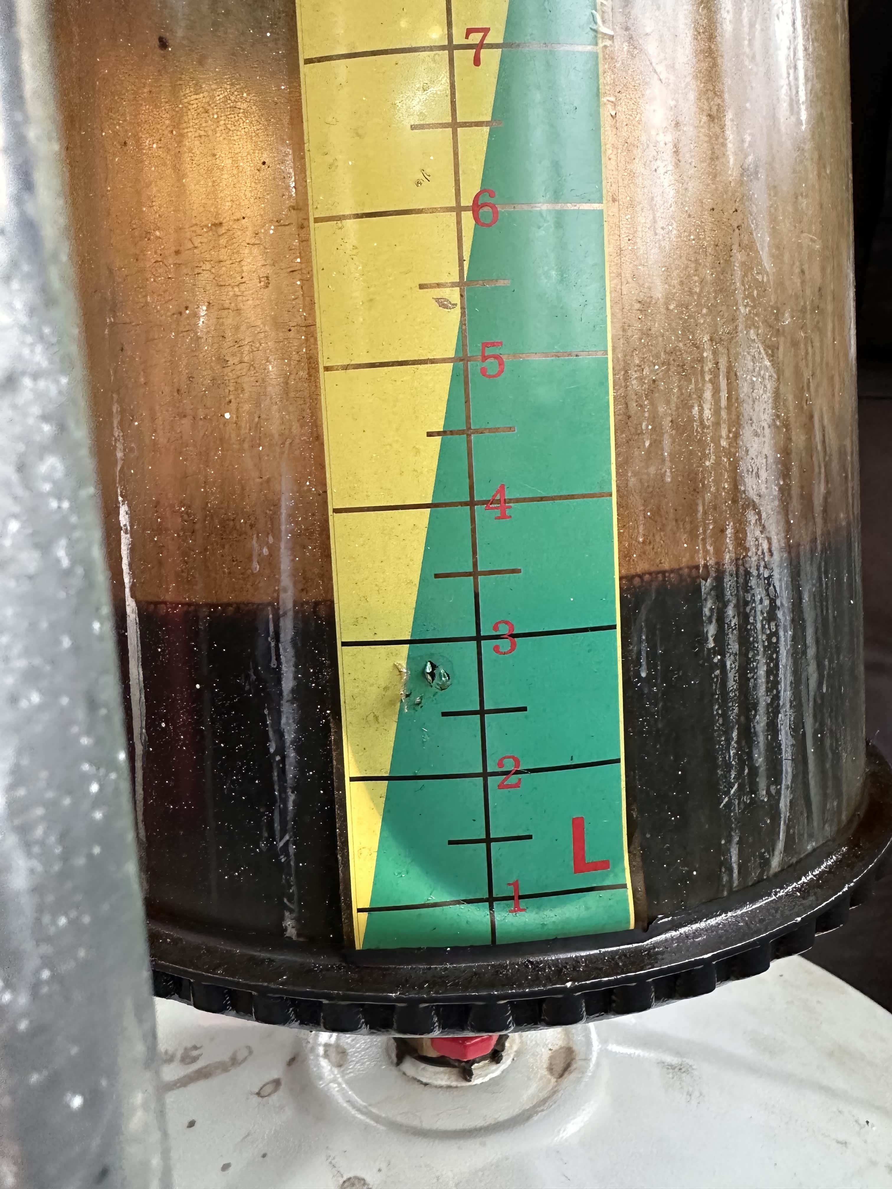

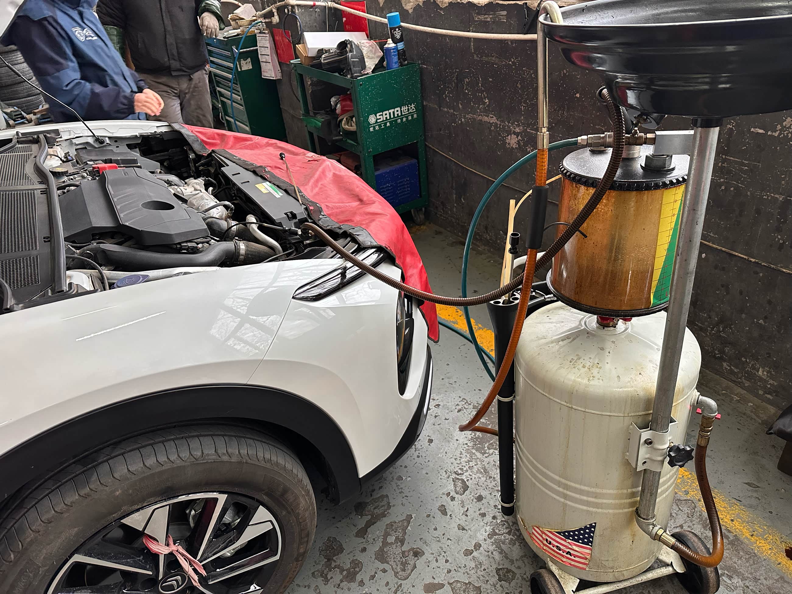

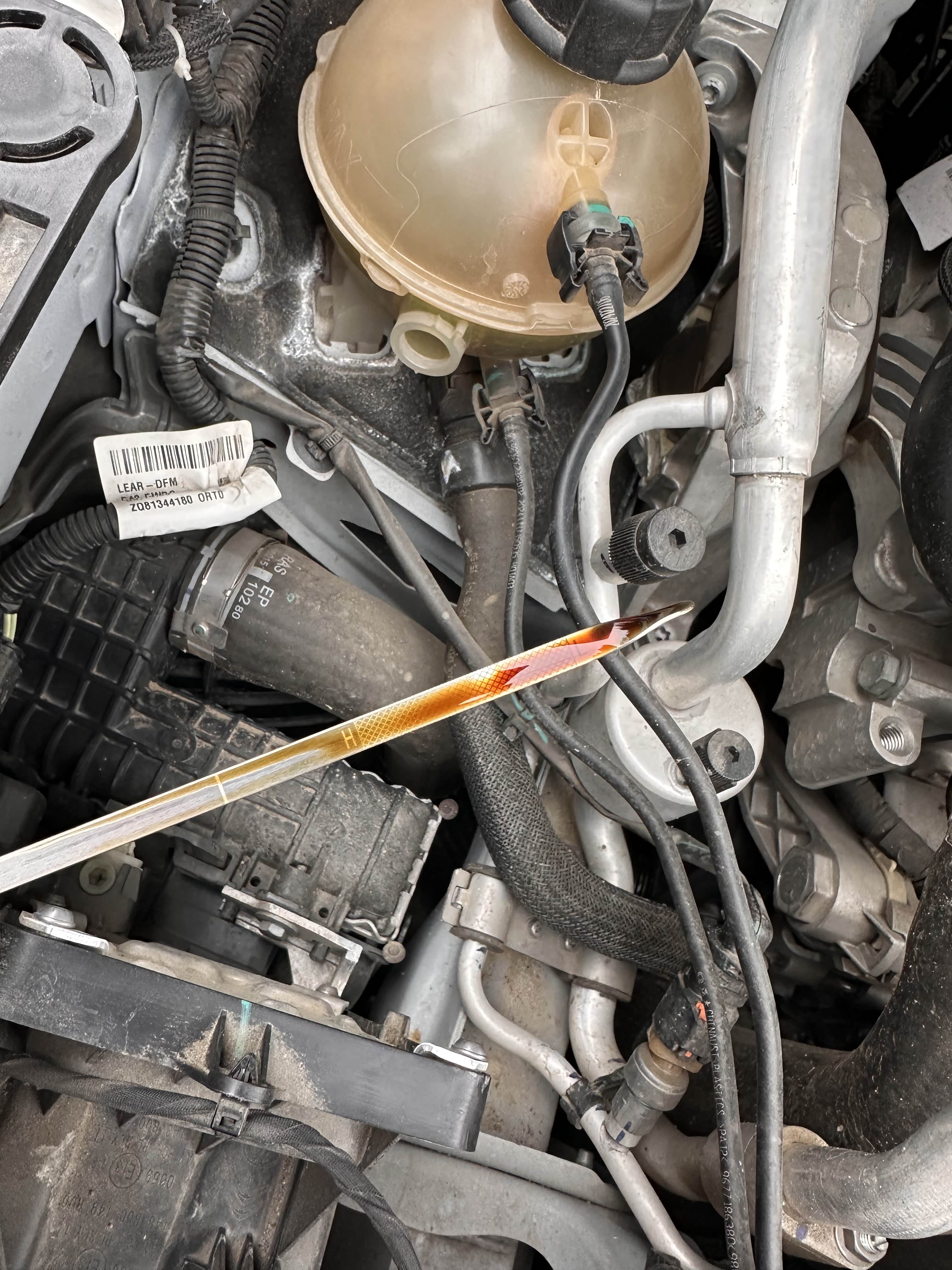

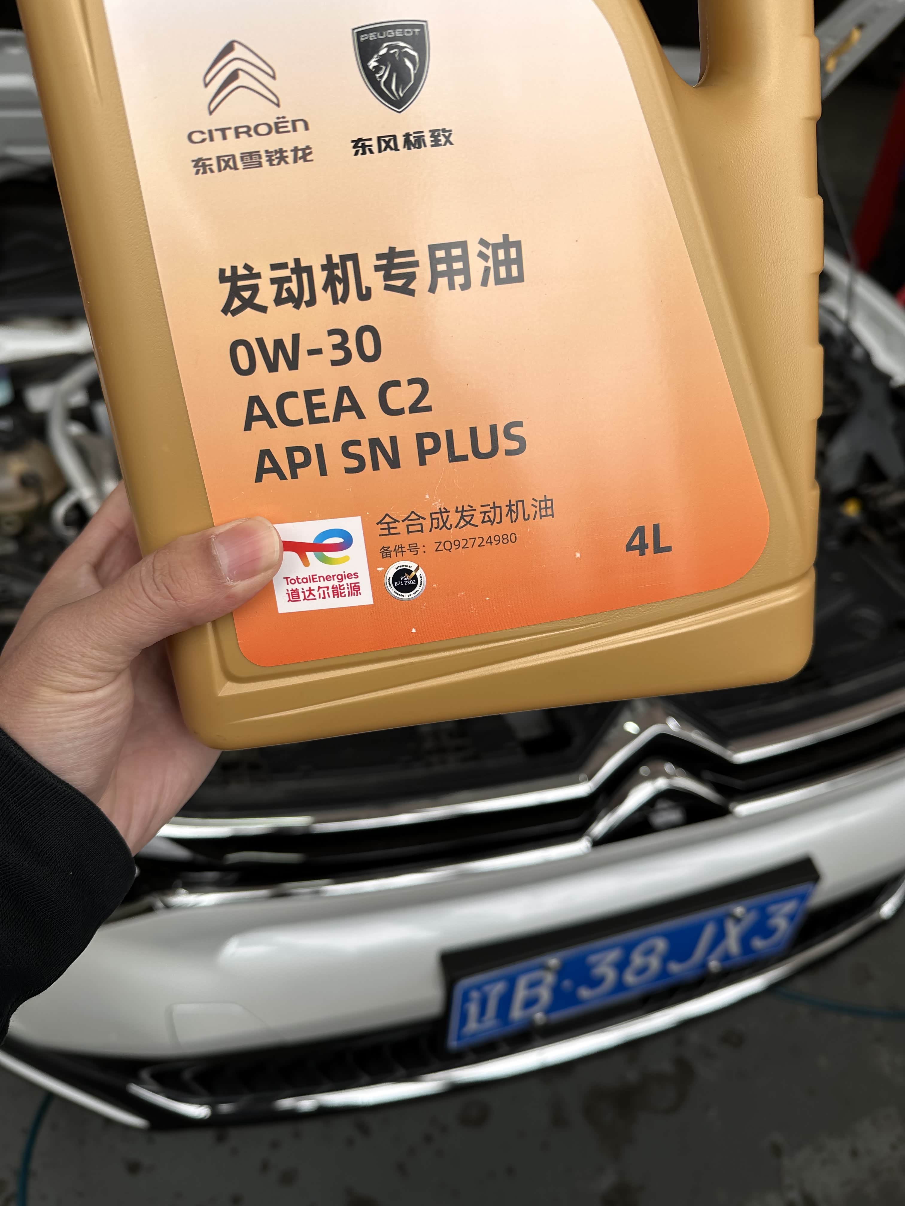

维修师傅把机盖打开后,先检查了一下机油尺,告诉我机油液位正常,然后用机器将就机油往外抽,一共抽出来不到3.5L,我上次首保的时候加了3.8L,跑了8000多公里,师傅说这个算是正常消耗。顺便说一下,凡尔赛的油底壳放油螺丝高于油箱底面,重力放油的话放不干净,所以机器抽取的方式能抽的更干净。旧机油放完后,换了新的滤芯,把新机油加注进去,这次把一桶油4L全部加进去了,说是厂家的要求。加完油后师傅启动了一下车子,让机油循环了一圈,熄火后检查了一下机油尺,在正常液位。由于我的车跑了一年,2万多公里,这次就把空调滤芯和空气滤芯也一起换了,材料费加工时费323元。
