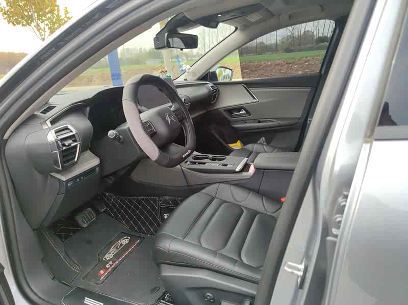

1、就是异响这个真的很烦人,主要就集中在前面那一片,a柱与中控台连接的地方,以及屏幕后面都有咯吱咯吱或者哒哒的声音,这些问题找过几次售后师傅他们也无能为力。

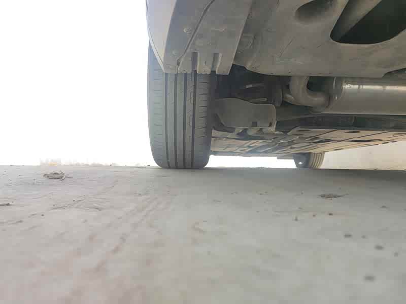

2、就是这个车子轮胎太窄不太耐磨,三万公里左右就要换轮胎了这个太频繁了,轮胎本来就不便宜。

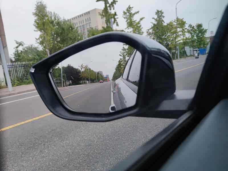

4、后视镜优点太小,视野不是太好。还有就是这个车子整体视野都不是太好。

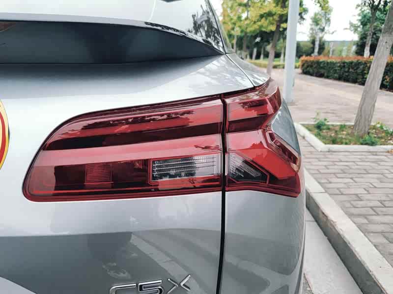

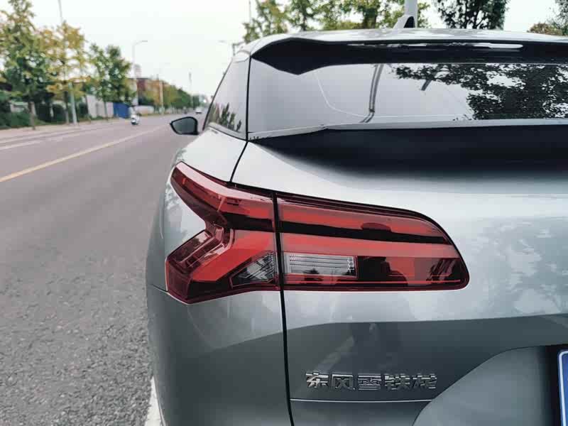

5、还有就是装配工艺的问题,后备箱空隙一边大一边小,我想异响那么多异响肯定也跟装配工艺有关系。

跟你一样,过细碎路面吱吱响,售后比较敷衍根本就没检查就说没问题,我判断是A柱和仪表台里面

    有换高音头的车友,发现A柱异响主要来自高音头处的接线 没有绑定固定,换高音头时候特意绑好这块,异响消失

    后备箱缝隙可以挑吧,我周末保养时一个老爷子也是说缝隙不均匀,4S调整后感觉好多了

    那个A柱里边响,我的处理过,我的是侧气帘的小钩子在里边碰的A柱有哒哒声,去4S店师傅给我加了个海绵现在不响了。
