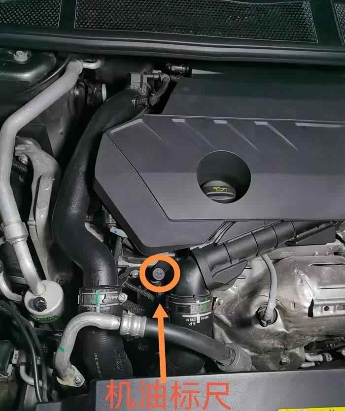

机油尺可是车辆发动机润滑系统里的一个关键部件呢,它是用来查看机油液位的。一般的机油尺设计就只有两条刻度线,上线标着字母H,下线标着字母L,这两条刻度线之间的范围就是机油液位的正常范围。

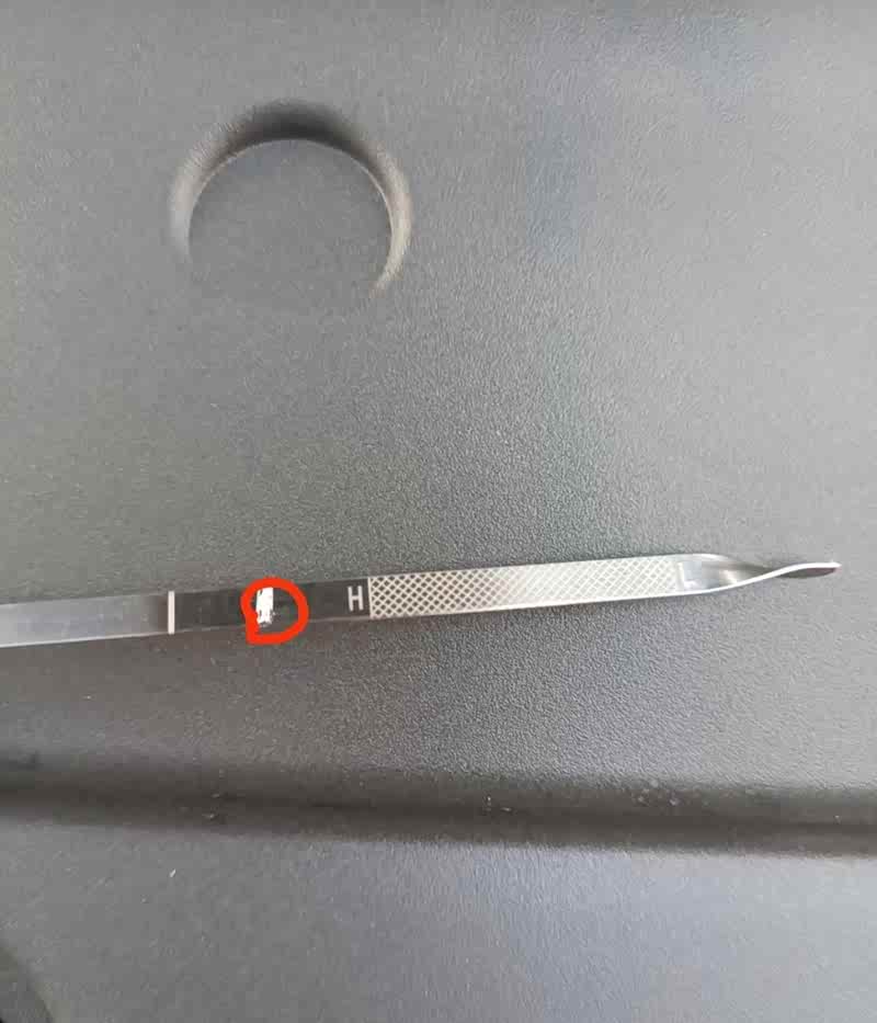

凡尔赛C5X的机油尺有三条刻度线,那检查机油的时候,到底以哪条刻度线为准呢?刚开凡尔赛的司机可能就有点迷糊了。

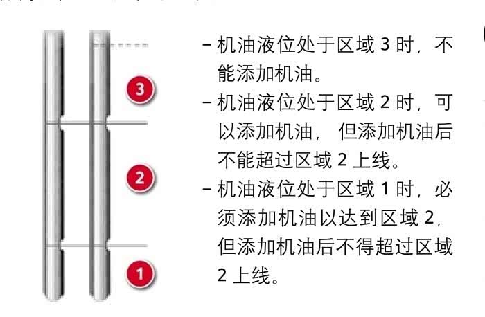

去翻使用说明书,也没明确说标准的机油位是多少。说明书里就说:机油液位在区域3的时候(字母H到最上面刻度线之间是区域3,见图),不能加机油。这话容易让人产生错误的理解,好像机油液位能超过刻度线H,只是这时候不能加机油了。其实啊,这是误导人,让人挺费解的。说明书里第二句话说:机油液位在区域2的时候(字母L和H之间是区域2),可以加机油,不过加了机油之后不能超过区域2的上线。这才是正确的。
所以呢,凡尔赛车友们,在检查机油的时候,就把机油尺最上面那条刻度线当成是多余的,不用管它就行。检查的时候,如果发现机油液位超过刻度线H,就得抽出点来;要是机油液位低于刻度线L,就得赶紧加点,这样才能保证发动机正常润滑和运行。
