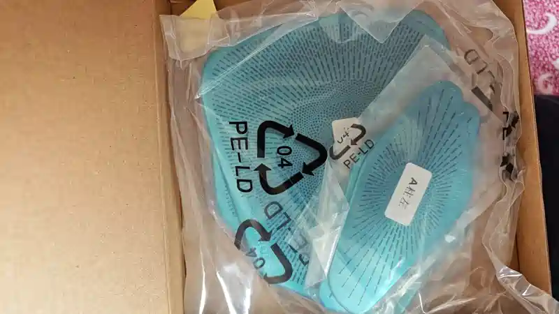

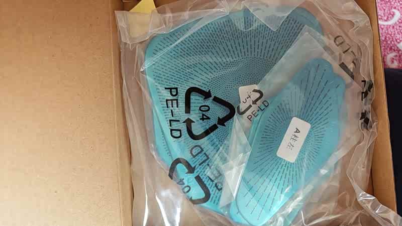

雪铁龙凡尔赛加装官方商城音响罩,安装流程与注意事项,商城版音响罩采用纳米胶设计,安装时需先清洁车门音响口表面,配合助粘剂或加热工具增强粘性。A柱因曲面弧度需手动微调罩体角度,确保贴合。夏季高温更利于粘合,冬季建议用吹风机预热胶面提升牢固度,完成全车8个罩体安装约需30分钟,操作门槛较低。材质与设计亮点,原厂罩体采用304不锈钢材质,表面覆有保护膜防止划痕,边缘经打磨处理避免割手。罩体开孔为放射状造型,搭配浮雕工艺的“CITROEN”品牌标识,视觉上与原车内饰镀铬条形成呼应,显著提升塑料音响口的质感。对比第三方产品,原厂款弧度更贴合车门曲线,降低翘边风险,功能与效果提升
实际安装后,音响罩通过金属反射增强氛围灯光效,夜间可提升座舱豪华感。其镂空结构不影响音质,且能保护原车塑料罩免受踢蹭污损。用户反馈改装后内饰档次感接近高配车型,心理层面甚至产生“音质优化”的暗示效果。
