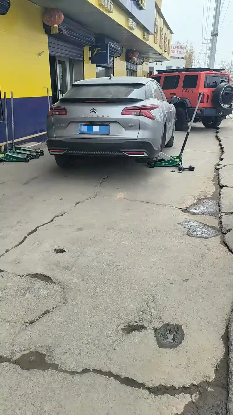

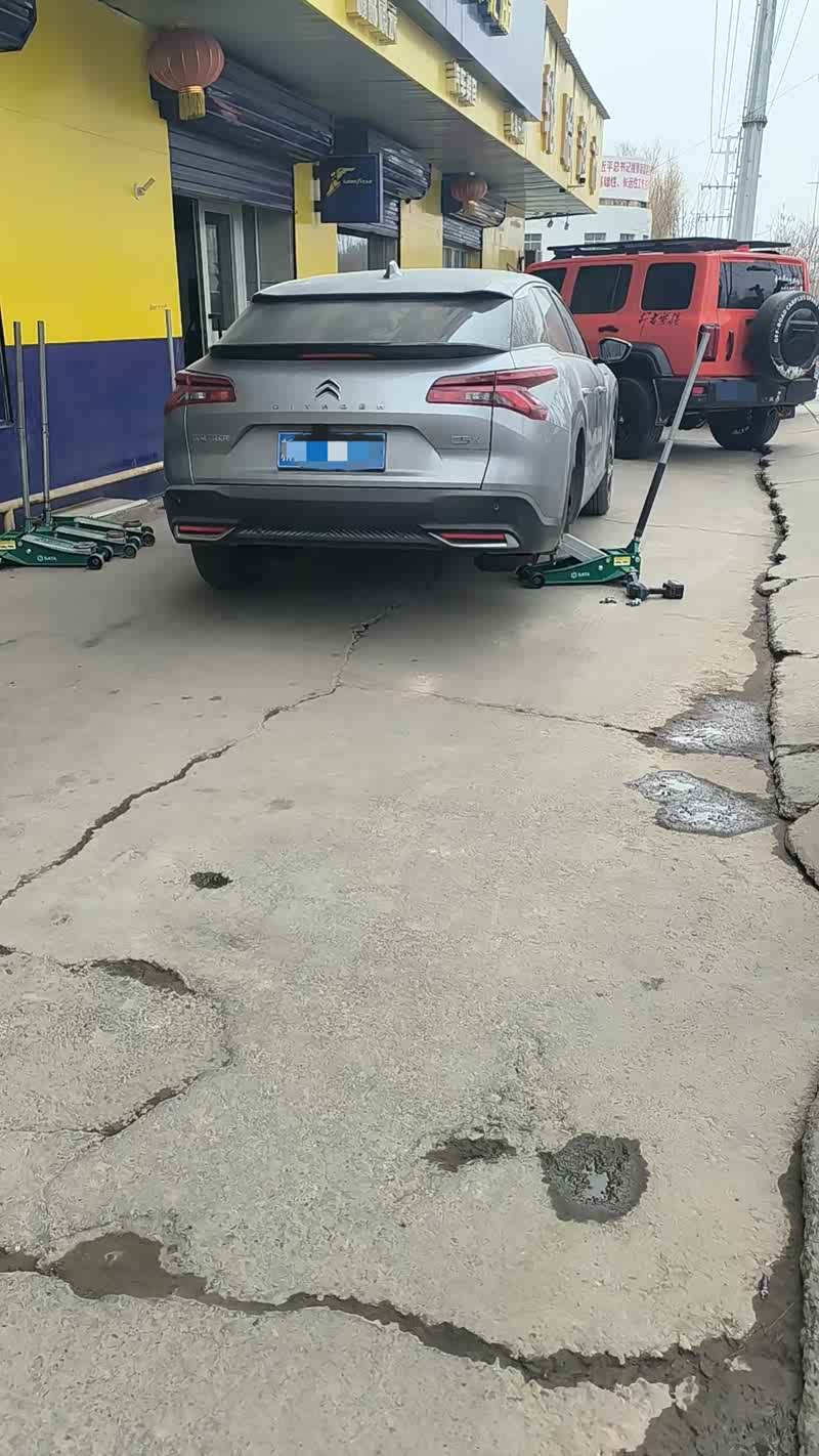

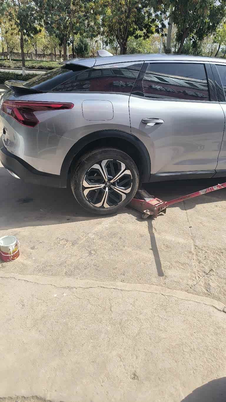

对于扎钉子大户,那扎个钉子是经常的事,凡尔赛的车胎是没有胎压监测的,只能通过行驶过程中才能检测出来胎压不够,行驶过程中发现胎压不够之后,各位切勿强行行驶。建议先观察胎压变化,若漏气不是很快,可低速开到维修店。要是肉眼可见的轮胎瘪了,那就只能叫救援了。各位补胎后,需要手动从系统设置里面重新校准胎压,要不然会一直显示在系统中哦~建议各位日常养成定期检查胎压的习惯,偶尔看看轮胎有没有钉子,因为凡尔赛轮胎胎壁还是比较厚的好几次扎进去都没漏气,后来自己检察的时候才发现的。
