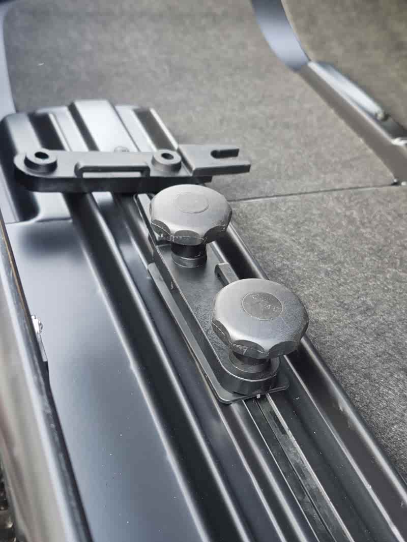

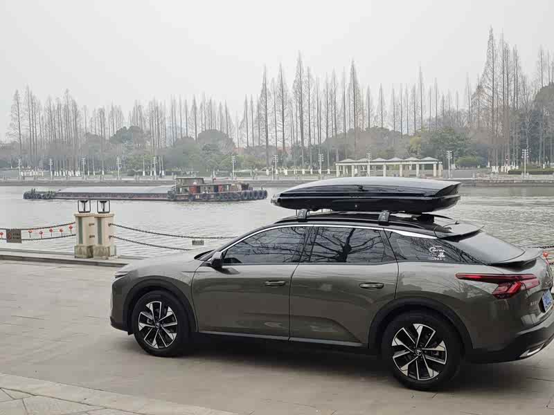

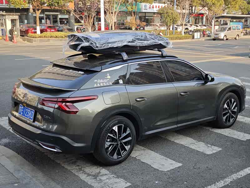

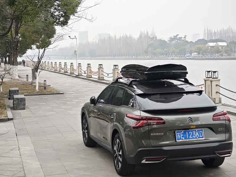

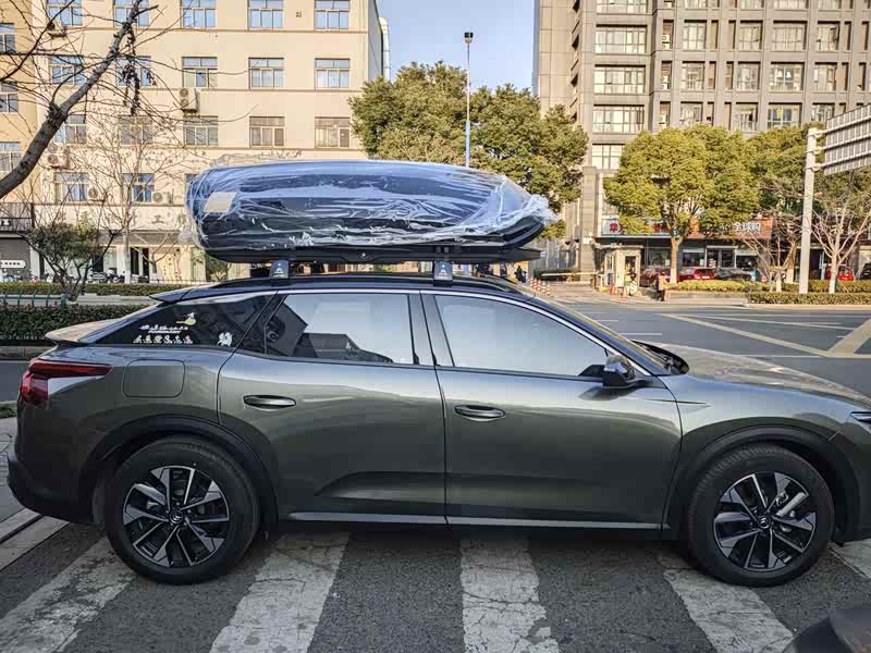

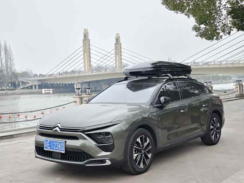

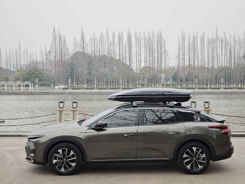

我来说说我这个改装的过程吧。我这款是凡尔赛C5X二级车,我到时加了2600多了这个车顶行李架和黑顶,这样以后上面装东西就不需要再去交警队报备了。有了行李架我们只需要去买一对车顶横杆,横杆装的时候也一定要注意,我前面有图文发过一篇文章了。这个横杆装的时候一定要注意,前面一个横杆短一些,后面的一根是稍微长一些的,然后就是几颗螺丝固定锁紧就行,这个没有太大的技术含量,还有要注意的就是前后距离不要相差太多。有不懂的可以留言给我。

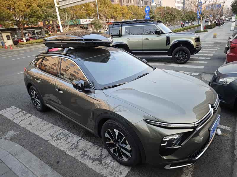

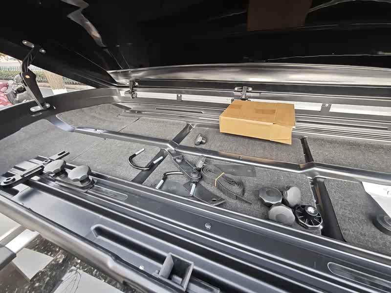

下面就是装车顶行李箱,小书包呢挺大的,放在车顶看不出来,我这款长度2米,宽度83公分,高34分,因为凡尔赛C5X将近5米,所以行李箱长一些才好看。装的时候一定要注意,首先横杆一定要提前装好,这个是基础,放上去以后就是一定要把后备箱升到最高,然后再确定行李箱安装的位置,因为长度太长,很可能后备箱升起会磕碰到行李箱,这个一定要注意,我后来调整好,大概距离只有1公分都不到。确定安位置就是装里面的锁扣,把垫片,锁紧螺母一一装上去就行了,没有太大的难度,最主要的就是我说的上面两点,其他的没啥大问题,会拼玩具的都会组装。担心他们会掉的纯纯多余,因为真的很牢靠.我是纯纯为了把凡尔赛的气质完全激发出来,说句实话真的太帅了!
关于风噪,完全可以大胆的放心装,我是真真切切的车主,我跑过100往上的速度了,车内沟通完全没有问题,风噪肯定有,并不像网上说的那样夸张,想装的可以准备准备了。
