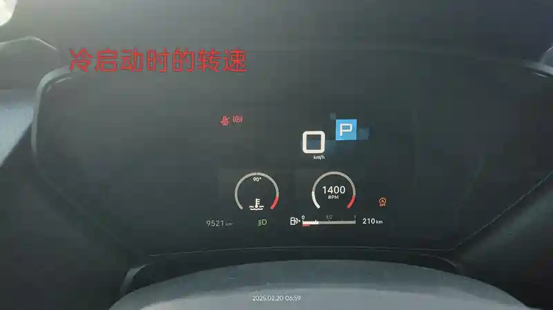

2、关于起步闯动和1挡升2挡顿挫问题
凡尔赛冷启动怠速时的转速大概在1400转左右,此时的发动机声音也比较大。此时起步就可能出现闯动及升档顿挫。解决办法就是等转速降到800-900转左右,时间大概1分钟左右,此时再起步就不会闯动了。

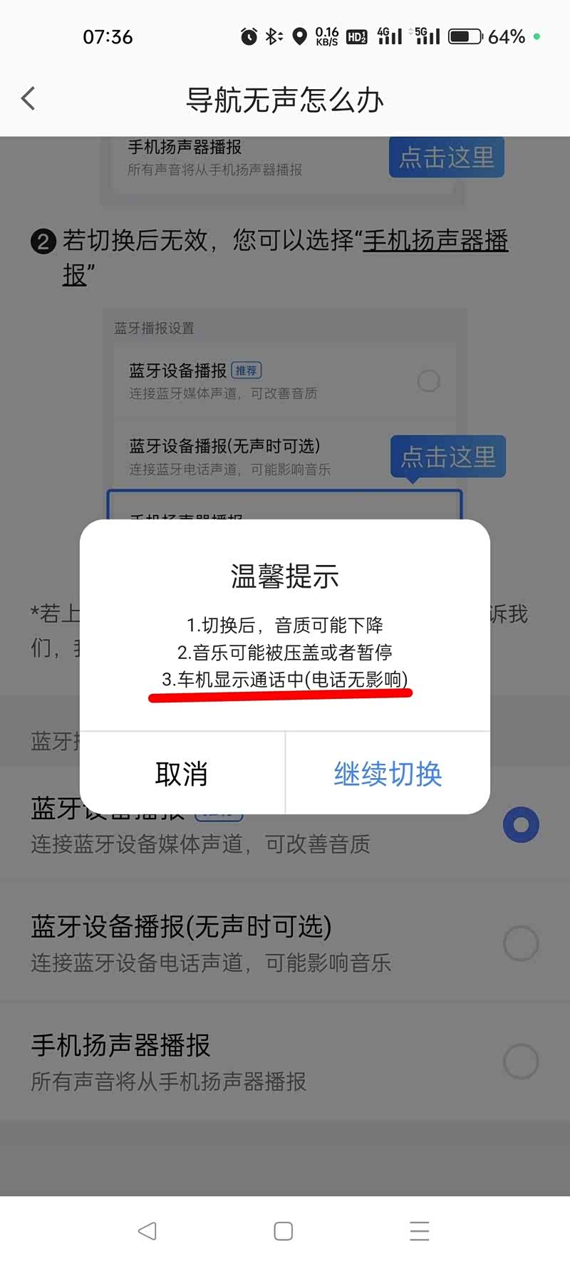

3、手机连接车载蓝牙导致手机导航没有声音问题
如果出现这种情况,我们可以在手机地图的导航设置里调整蓝牙设置。这里以高德地图为例:打开手机高德地图,选择“我的”,然后点击右上角的设置图标,在“导航”栏里点击“全部导航设置”,找到“蓝牙设置”,在“蓝牙连接设置”行点击“帮助”,划到最下面,在“蓝牙播报设置”里选择“蓝牙设备播报(无声时可选)”或者“手机扬声器播报”即可。需要注意的是,如果选择蓝牙设备播报,车机会显示正在通话中,这个不用担心。
