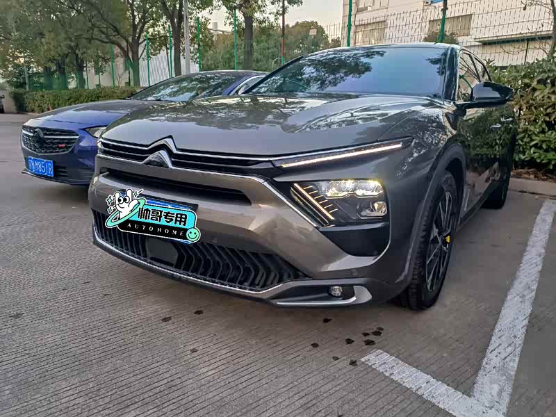

我是凡尔赛21款耀不凡车主,车子提了有一年了,我的是鎏金绿配色,选的是18寸米其林轮胎,前几天车子借给朋友开出去了,但是他下车忘记把灯关拨杆放auto了,锁车走了,结果大灯没关,给我电瓶整的亏电了,于是只能找救援来搭电,我来分享一下这次糟糕的经历吧。

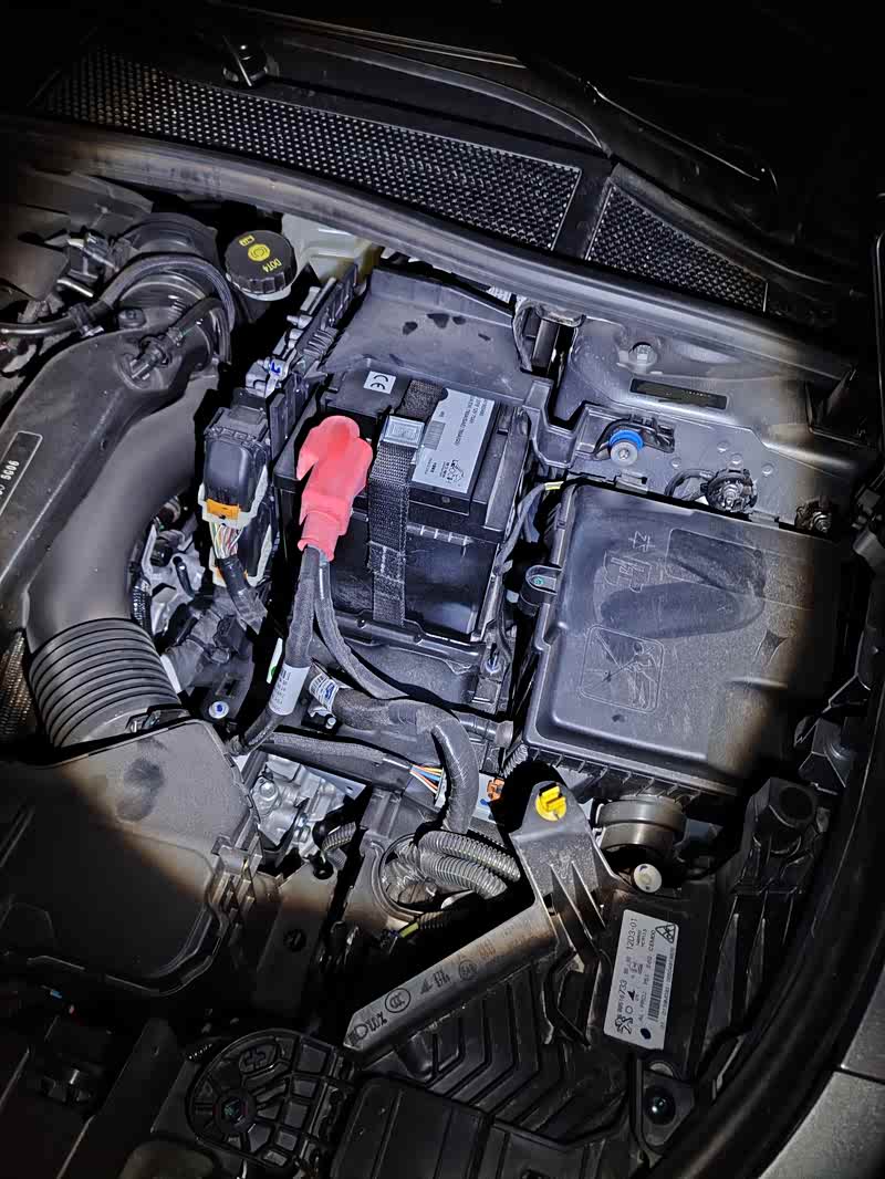

凡尔赛如果遇到了电瓶亏电,再次启动一般就打不着火了,这时候只能搭电启动一下才行,当时我脑袋都懵了,因为之前没有遇到过搭电啊,于是我看了看说明书,搭电需要正极接正极,负极要搭到车身搭铁的地方,凡尔赛上面有专门的位置,就是我图里面画出的2那个蓝色的位置,这样搭电,车子电脑板就不会出现故障,如果直接搭到负极上面,可能会烧掉电路板,出现故障码。后面师傅来了,也是按照这个操作的,搭电后,车子原地空转一会,别熄火,就可以正常开走了。
如果锁车前没有关闭车内的用电设备,就会造成正常电瓶得亏电,如果遇到了也别慌,只要按照正确的方法处理就行。搭电结束后,记得要先把负极的拿下来,再拿掉正极的,要不然也会有故障。搭电前后都有先后顺序,这个可千万别弄反了。

看半天你说的2的位置在哪
2025-01-06 21:53 来自四川 回复
