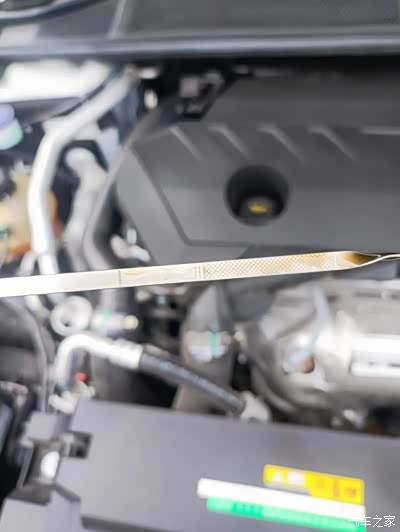

检查机油:
我们的车子在跑高速或者跑长途之前,一定要先检查一下机油。打开引擎盖,拔出这个机油尺,用干净的纸巾或布把机油尺擦拭干净,重新插入,再拔出来观察油位。在机油尺上都有刻度线,有的是有两个小圆点,上方那个圆点是机油尺的上限,下方那个圆点是下限。机油量在中线与上线之间,证明机油量是没问题的

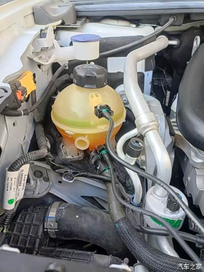

检查防冻液:防冻液又叫冷却液,是发动机的重要保护液,它负责将发动机产生的热量带走,保持发动机在正常温度下运行,在高速行驶中起着非常重要的作用。
检查防冻液一定要在发动机冷却状态下进行,防止烫伤,如果需要添加, 一定要添加相同型号和颜色的防冻液。凡尔赛的防冻液有消耗过快的情况(和我以前的车比),所以长途出行一定要多留意一下

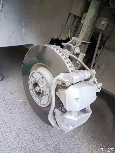

检查刹车系统:刹车系统,是行车安全中最重要的一环。首先要观察刹车油,打开车子引擎盖,找到装刹车油的壶子,观察一下刹车油的液面,刹车油的油壶上都有刻度线的,上面那条刻度线是上限,下方是下限。油位在中线位置它就正常,不要低于下限就行
我们再来看看前后刹车片,刹车片其实非常好检测,我们目测只要不低于三毫米,车子跑起来就不会有问题。
