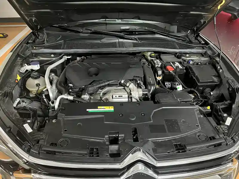

如今,涡轮增压技术在汽车领域应用愈发广泛。它能以较少燃油实现较大动力输出,就拿我的凡尔赛来说,由于是涡轮增压发动机声音动力满满。不过,涡轮增压发动机结构和原理复杂,保养要求更高,一个不小心,涡轮增压器可能提前“罢工”,维修费用高昂。在此,我想和各位凡尔赛车主分享几点保养秘诀。
第一,热车,冬季气温低,北方更是寒冷,早上首次启动后的热车环节必不可少。涡轮增压器转速极高,可达发动机转速的上百倍。低温下机油流动性差,若不热车就加速,增压器轴与轴承缺乏润滑,磨损加剧。短期内车辆或许无异常,但公里数增加后,增压器就会“抗议”,发出异响、动力减弱、油耗上升等问题接踵而至。所以,务必耐心热车。

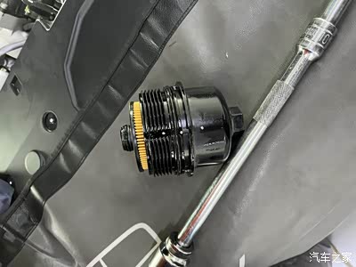

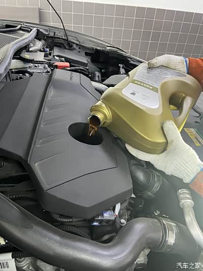

第二,常规保养有两大重点。一是机油的选择。增压器工作时高温且转速高,机油得耐高温、抗磨损、抗氧化,必须使用车辆原配标准的全合成高端机油,自行更换时绝不能降标,矿物油或半合成机油坚决不可用。机油如同发动机的“血液”,脏了就得及时换,不然润滑效果大打折扣。二是空气滤芯的更换。涡轮转速快,周围不能有灰尘杂物,其专用滤芯过滤效果佳,自然吸气车的滤芯不能替代。
