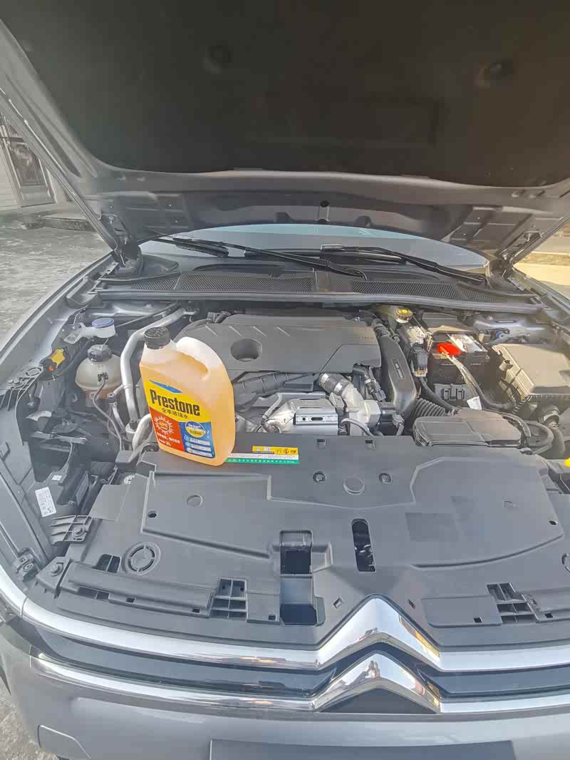

冬季来临气温对比之前下降很多,特别是早上外面都有一层薄薄的冰。由于之前都是添加的适用于0℃以上气温的玻璃水,现在虽然气温都是在0℃以上说不定哪天就突然下雪了,到时候玻璃水冻住就麻烦了。会导致玻璃水喷不出损坏雨刮电机,而且没有除雪融雪功能。

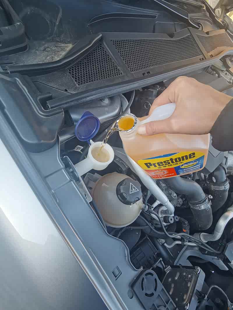

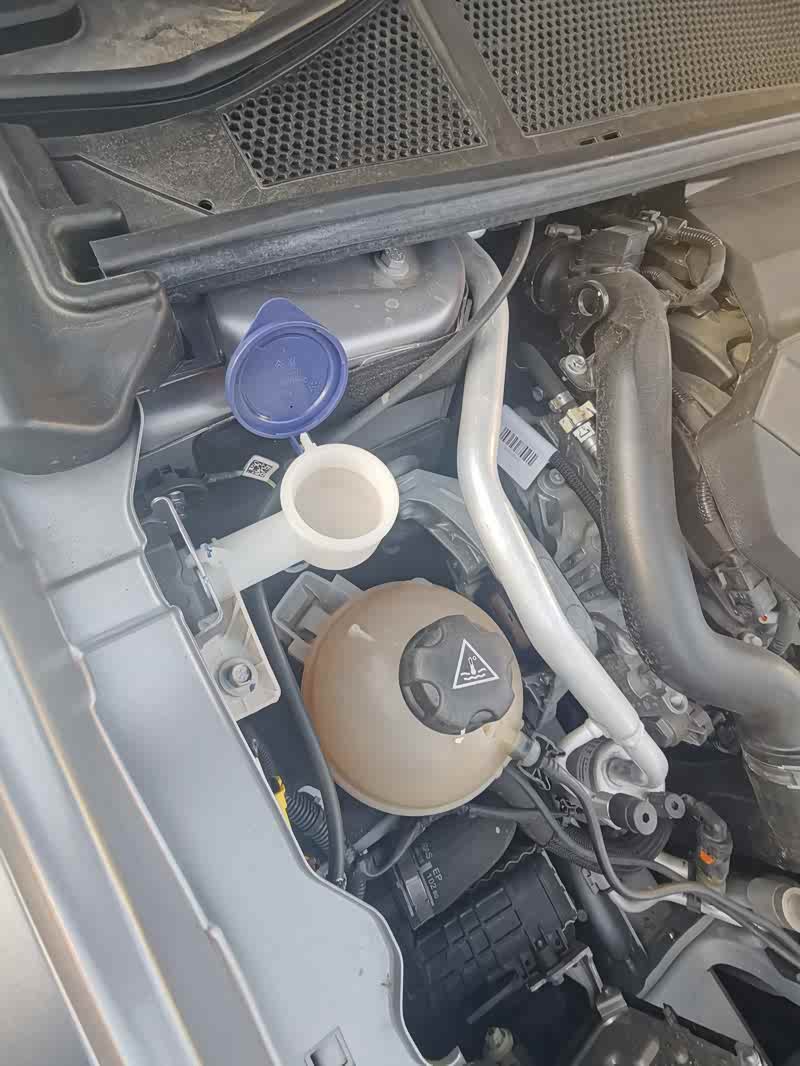

最近入手了防冻玻璃水防止玻璃水冻结,而且还有除雪融雪功能,由于是南方我选择的是-15℃的防冻玻璃水,这个可以四季通用的。估计北方是不适用的,毕竟温度都零下很多度了。玻璃水准备好了接下来就是添加了,首先要把之前的玻璃水全部用完,刚好今天玻璃水用完了,雨刮器已经喷不出来玻璃水了。直接添加就行,在主驾左下方门槛位置找到发动机盖开关,向上扣一下打开发动机盖,找到玻璃水添加口拿出准备好的防冻玻璃水,直接往里面怼就行了,凡尔赛的雨刮壶容量在3.5L左右,我买的是2L一瓶的2瓶加进去会剩一点,加满后盖上雨刮壶盖子关闭发动机舱,这样防冻玻璃水添加就完成了,下雪天不会担心玻璃水被冻住,还有除雪融雪功能,时刻保持前挡风玻璃干净清晰能够保证行车安全,大家都换上了防冻玻璃水吗?

即使是南方,比如浙江,有些山区冬季气温也会低于-15度的,所以购买更换冬季玻璃水,要根据当地的最低气温来,通常要低于当地最低气温10度左右的玻璃水,这样就不会担心了。另外不同品牌不同冰点的玻璃水一定不要混用。
