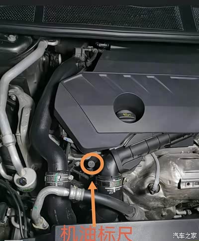

机油标尺是车辆发动机润滑系统中的一个重要部件,用于检查机油的液位。一般的机油标尺设计只有两条刻度线,上线标有字母 H,下线标有字母L,这两条刻度线之间的范围表示机油液位的正常范围。
凡尔赛C5X的机油标尺则有三条刻度线,那么检查机油时,应该以哪一根刻度线为准?凡尔赛新手司机可能有点纳闷。

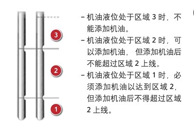

查阅使用说明书,也没有明确告知标准的机油位。说明书中只是说:机油液位处于区域3时(见下图)
不能添加机油。这句话容易给人错误的理解,也就是机油液位可以超过刻度线H,只是这时不能添加机油了。其实,这是误导,让人费解。
说明书第二句话:机油液位处于区域2时(字母L、H之间为区域2),可以添加机油,但添加机油后不能超过区域2上线。这才是正解。
所以,凡尔赛车友们,在检查机油时,就把机油标尺最上面那条刻度线当作是多余的,无视它的存在就可以。检查时,如果发现机油液位超过刻线H,就要抽出些;如果机油液位低于刻线L,就要及时添加些,这样才能确保发动机的正常润滑和运行。
在这看机油液位
