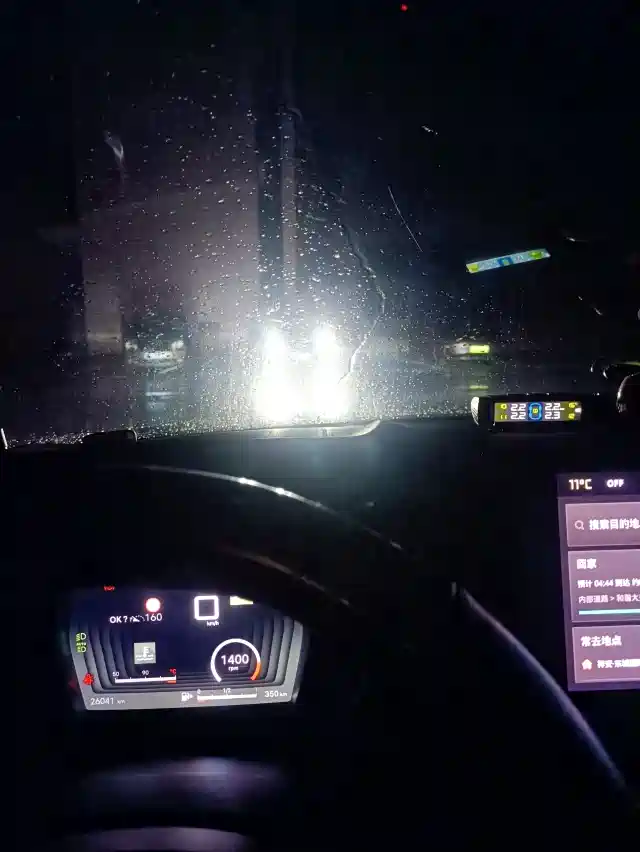

冬天,开凡尔赛出行,车窗挡风玻璃上常常会出现一层令人烦恼的雾气。这层雾气不仅遮挡了视线,增加了行车安全隐患,那么,怎么才能有效地解决挡风玻璃起雾的问题呢?下面是我我开凡尔赛时总结的一些除雾经验
老司机都应该知道雾气形成的原因:当车内温度高于车外温度,且车内湿度较大时,水蒸气就会在挡风玻璃上遇冷凝结成小水珠,形成雾气。所以解决雾气问题的关键就在于降低车内湿度和提高挡风玻璃的温度。

首先我们可以利用凡尔赛的空调。当发现挡风玻璃起雾时,可以打开空调的制冷模式,并将风向调整到吹向挡风玻璃。冷空气可以降低车内温度,减少水蒸气,从而消除雾气。这种方法适合下雨天
第二种方法是用凡尔赛空调的暖风模式。将温度调节到适当的暖风档位,同样将风向调整到吹向挡风玻璃。暖风可以加热挡风玻璃,使水蒸气无法在其上凝结,从而达到除雾的效果。这个方法在冬天很实用!
除了使用车载空调,还有一些小技巧可以帮助解决挡风玻璃起雾的问题。我们可以使用干布或纸巾擦拭挡风玻璃内侧,去除已经凝结的水珠。不过,这种方法只能暂时解决问题,很快雾气又会重新出现。因此,更有效的方法是在行车前使用防雾剂。将防雾剂喷洒在挡风玻璃内侧,然后用干布擦拭均匀。防雾剂可以形成一层保护膜,防止水蒸气在挡风玻璃上凝结。
另外,我们还可以通过一些日常习惯来预防挡风玻璃起雾。比如,尽量不要在车内吸烟或吃热气腾腾的食物,不要把湿毛巾、湿雨伞长时间放在前排,以减少车内湿度。同时,在停车时可以将车窗留出一条小缝,让车内外的空气流通,也有助于降低车内湿度。
