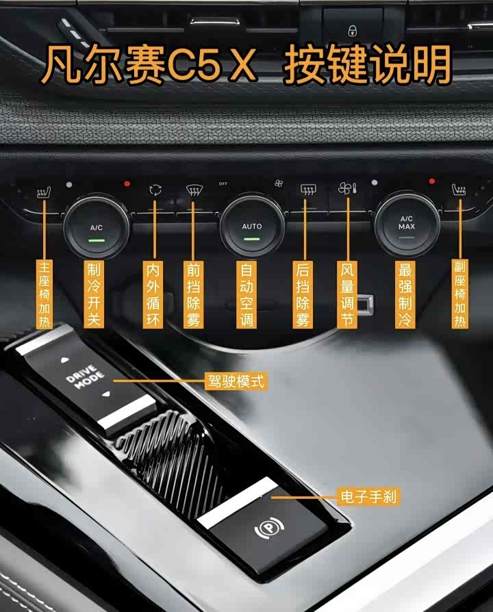

凡尔赛c5x空调内外循环正确使用方法!
村里唯一一辆凡尔赛
0浏览 · 2024-12-13 20:47· 发布于四川
1、冬天:关AC(空调),开外循环(不起雾)
2、夏天:开AC,开内循环(制冷快)
3、下雨天:开AC,开外循环(防起雾)
4、堵车:开AC,关外循环(防尾气)
5、跑高速:开外循环(疏通空气,防困)
6、车内吸烟:开外循环(排烟快)
7、车辆暴晒后:开外循环(排甲醛)

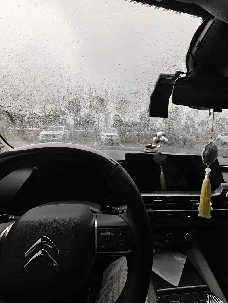

雨天、冬天车内起雾快速除雾方法。
起雾原因:
1、当车内外有温差时,车内热空气遇到温度较低的车窗玻璃时,热空气中的水蒸气遇冷会发生液化现象,从而在车窗玻璃上形成小水滴,也就是雾气。
2、雨水打在车窗玻璃上,会使玻璃温度迅速降低。如果此时车内空气湿度较大,水汽就容易在冰冷的玻璃表面凝结成雾。
除雾方法:
1、打开车内空调吹前玻璃模式,夏天可以使用空调冷风除雾;冬天可以选择可以使用空调暖风除雾。(暖风除雾时会先起雾,然后再消失,上路前应做完暖风除雾活动,否则会遮挡视野)
2、可以开前排窗户通风,让车内外空气形成对流,从而减少雾气的产生。但这种方法不适用于雨雪天气或高速行驶时。

满满的都是经验啊,但是冬天开车除雾可以打开除雾按键进行除雾,这时候ac也会启动,待玻璃雾气消散以后可以关闭ac,把风向调到前风挡这样就不会起雾了,而且这样还能保持车内温度!
