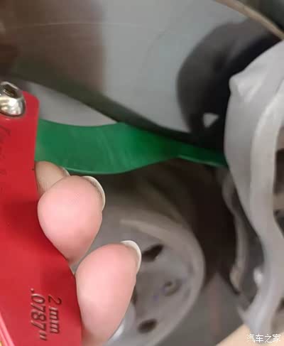

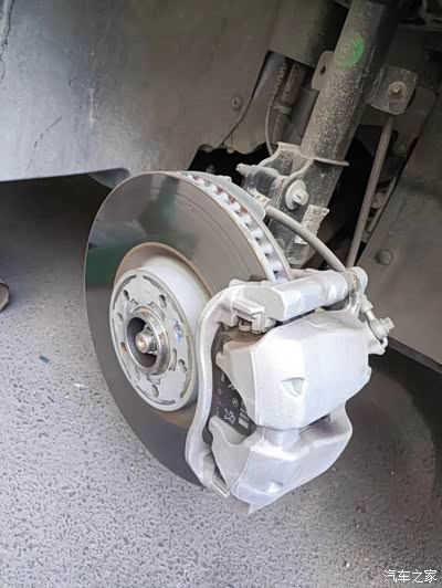

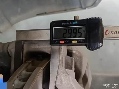

首先,我们需要检查刹车片和刹车盘的磨损情况。冬季由于路面湿滑,刹车系统的工作频率和力度都会有所增加,这无疑会加速刹车片和刹车盘的磨损。如果发现刹车片厚度不足或刹车盘出现严重的磨损痕迹,就应及时更换,以避免刹车失灵的风险。

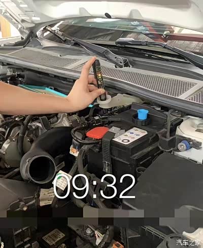

刹车液的液位和质量也需要密切关注。在寒冷的天气里,刹车液有可能因为低温而变质,从而影响其性能。因此,我们需要检查刹车液的液位是否在正常范围内,同时观察刹车液的颜色和气味,以判断其是否需要更换。如果刹车液变得浑浊或有异味,就应立即进行更换。

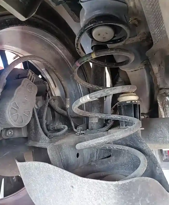

刹车系统的软管和连接处也不容忽视。这些部件在长时间的使用过程中,可能会因为老化或磨损而出现渗漏现象。一旦发现软管有裂纹或连接处松动,就应及时维修或更换,以防止刹车液泄漏导致刹车失效。
