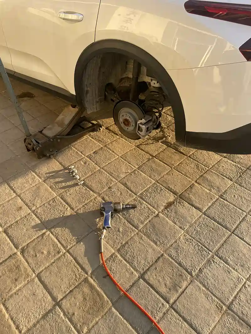

车子停放久了刚松手刹起步的时候会听到后轮这里有咯噔一声响呢
车子停放外面有十天半个月没有开这个刹车盘大概率已经生锈了因为大部分家用车的刹车盘都是铸铁材质的只要一段时间不开加上之前下雨空气潮湿,并且刹车片它里面也是含有金属成分,如果长时间不使用同样表面也会出现生效的情况,并且我们停车都会拉紧的手刹,然后负责后轮手刹自动的刹车片和刹车盘就会仅仅的咬合在一起,所以这种情况刹车盘和刹车片就会因为锈蚀相连在一起即便我们松开手刹之后他们也不会分开,所以这也就是为什么车子停放久了之后松开手刹起步的那一刻会听到咯噔一声响这个声音就是刹车盘与刹车片之间强制分开导致的,分开的声音也是属于正常的现象,同时向刹车盘生锈这种情况大家也不必担心因为我们只需在起步的时候多踩几脚刹车这个锈迹就被打磨掉了。

我上个月出差半个月,回来驾驶我的小狐狸也发现了同样的问题,后来跑了几趟,期间使用了几次刹车,磨合顺畅了异响就没有了!

这个声响没特别注意过,不好评论。但刹车盘生锈问题从没担心过,车子开起来,一会就没了

长期停放的车辆不建议拉手刹,正如楼主所说,刹车片与刹车盘会有一个锈连现象,即便不下雨,单单空气湿度大时,也会出现这种情况。长期停放的车辆,争取停放在平坦地方,在前后轮找个砖头或木条阻挡一下,防止滑动。

我之前的老 307 就是刹车异响,也没咋整,多踩几遍刹车有效果,但是还是会响,十几年的车,也没太在意,今年年初置换了 408x,成为了过去式,刹车盘受天气影响上锈也算比较正常吧
