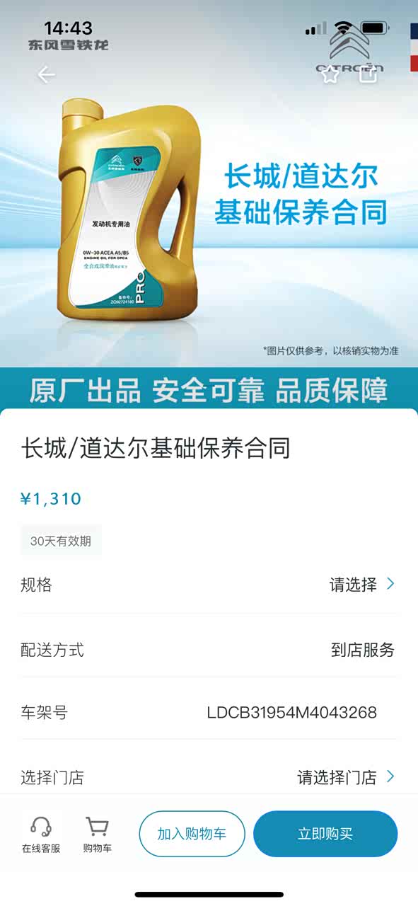

首先说下长城,因为长城长期以来都是店里面的首选,0w30 C2是国产优秀产品,这款C2机油有较低的粘度和较好的流动性,有助于降低发动机内部摩擦,使发动机运行更加顺畅,来达到省油,降低油耗,缺点就是冷机启动那一下噪音非常大,很多人可以接受,比道达尔C1要大很多;但热机后就比较顺了,长效性也优于道达尔,价格还比道达尔便宜,这也是为什么长城机油在法系里面卖的最好的原因。

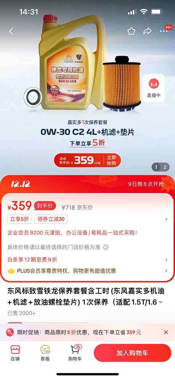

再说下嘉实多机油,嘉实是最近和神龙合作推出的针对法系车的机油,之前听说是因为和长城机油有矛盾,库存不足才推出的,各说纷纭,目前是厂家售后主推的,型号为0w30 C2,这款机油冷启动保护效果很好,噪音很小,适合北方较冷的天气,缺点是还没有经过市场的考验,相信神龙的工程师不会忽悠车主的,大家可以放心使用,耐磨性需要时间去检验,价格比长城很便宜,大家可以直接去京东东风标致雪铁龙官方店买,价格三百多,买完直接去4s店核销,非常方便。

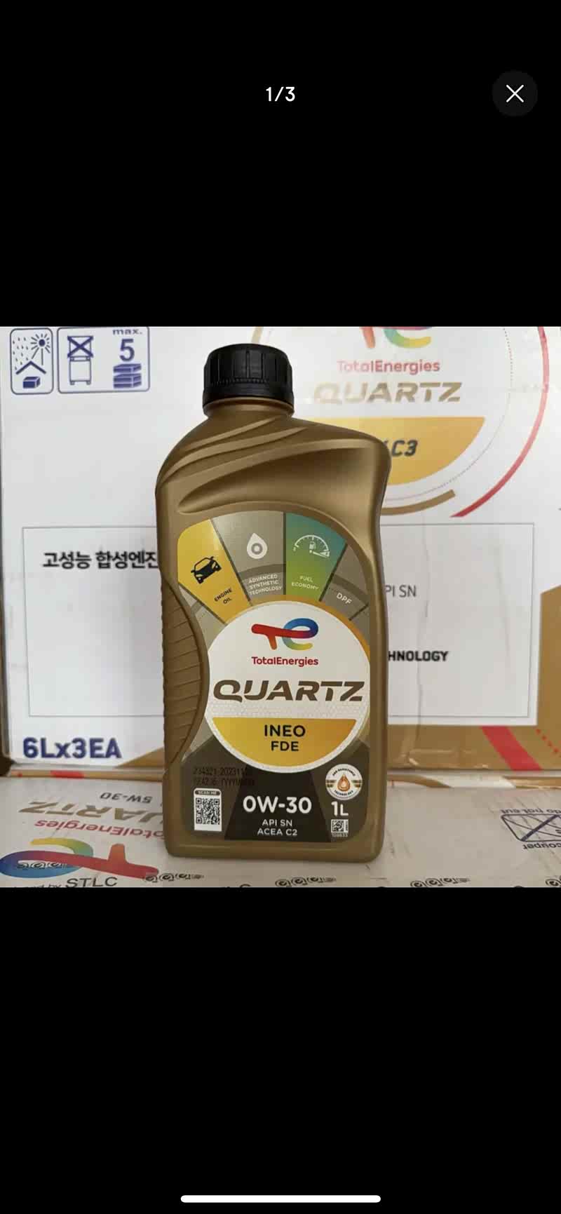

最后说下大家最关心的道达尔机油,熟悉法系车的人应该知道,道达尔是法国能源巨头,全世界排名也是很靠前,它的机油不用说,除了贵好像找不到缺点,真要说缺点好像很多车主说0w30但是长期性没有长城的好,而且道达尔0-30有C1和C2,有的人不知道区别在哪里,我的理解c1和c2相当于92号汽油和95号汽油的区别,最后在能力范围内,最好用道达尔C2的机油,相信贵的也相信它是对的。
