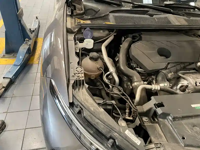

北方的天气一入冬,外面好冷,先不说穿的衣服多少,出门要是没有个交通工具还真是不行。这不最近老感觉空调打开以后不制热了,一下好一下不好的,赶紧过来检查,结果漏防冻液,维修师傅说有可能水泵也有点问题了。
底盘漏防冻液一大片,我就说这几天停车的地方老是看见有一大片水。
师傅建议添加防冻液再看看,原厂的哦,可别加错了是绿色的。
师傅试车了一段,底盘拆下来一看,有漏出的痕迹。
看到吧,不制热的原因不仅是漏防冻液,水泵也跟着出现问题了,漏一地。
维修师傅说水泵漏水有可能是密封圈老化或者是泵内部的机械轴封受损,也可能导致漏水。再就是后期使用中加了不合适的防冻液,水封腐蚀也会有这种情况。立马换了新的
还挺麻烦,先得把外面的轮胎轮眉都得拆下来,然后才能换新的。
拆完再给装回去
最后安装完所有的备件,师傅贴心的检查了胎压,都给调到合适的胎压值,给维修师傅点赞。
最后还是要建议各位车主,在天气冷的时候风机、风管、防冻液,在入冬之前都要检查好。首先要先检查暖风系统是否有热风,风机运转有无异响,风管是否顺畅,若发现暖风水管中的防冻液不流动、凝结、堵塞循环管路就要及时联系专业售后人员处理。还有更换时注意防冻液的颜色,不同颜色的防冻液不能混加哦。这样再冷的气温,出门有凡尔赛陪伴,一定是温暖的。
