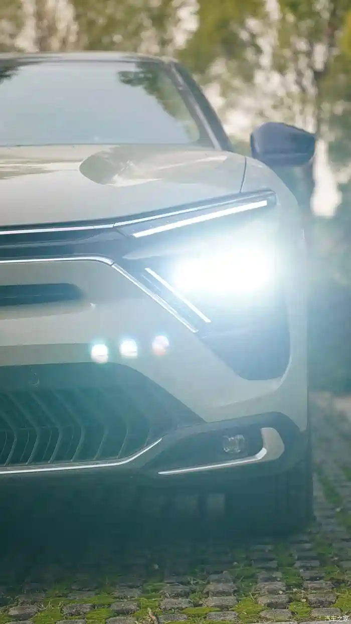

本人23款车主。凡尔赛这款车的亮点在于AUOT功能的多样化,今天我分享一下大灯的6个档位使用。首先AUTO大灯就不过多解释了,车友们基本都是自动位置使用,凡尔赛的自动侦测还是比较犀利强大的。
凡尔赛的大灯高度可以在方向盘左侧控制台面上最左侧的调整滚动按钮来调节手动上下调节使用,分别是0-6个档。很多车友不太明白这个操作的意义是什么,单纯的目测也就是大灯显示高度的区别。
其实大灯每个档位都有自己不同的解释和用途,车内大灯高度调节初始位置0就是大灯最高高度。
“0”位是只有驾驶员或驾驶员+前排乘客。本功能目的:为了防止载重以后,大灯照射角度向上扬起,通过调低车灯照射角度,避免晃到前方车辆或对向车辆。
0挡
“1”位是满员5位。后排坐人,大灯角度略微扬起。
1挡
“2”位是满员5位+后备箱荷载。因为后排和后备箱分别位于后轴前后,重量抵消一部分,这种情况反而比单独后备箱满载大灯扬起角度轻微。
2挡
“3”位是驾驶员+后备箱荷载,后备箱满载,后排不坐人,扬起角度最大。
3挡
“4-6”是空车时灯光位,可以供驾驶员参考。这三个档位也是灯光视野最低最近,个人感觉是爬山时分别对应123档使用的。
4挡
5挡
6挡
总结:平时我们就默认0使用即可,当然,如果您是个讲究人,可以按照档位说明使用,毕竟晃到对向车辆时,对我们也不是很安全的。
谢谢观看。
