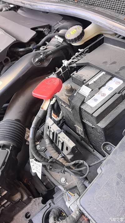

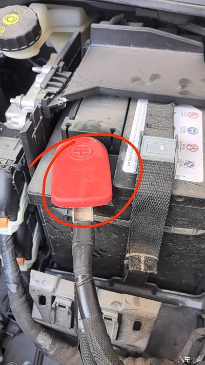

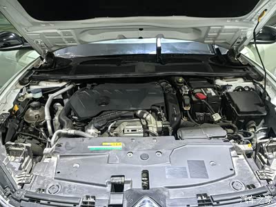

方法一:断开电瓶负极在准备长时间停放车辆之前,你可以选择断开电瓶的负极。这样做可以有效地减少电瓶的自然放电,延长电瓶的使用寿命。
以下是详细步骤:打开引擎盖,找到电瓶,它通常位于车辆的前部。确定负极,电瓶的负极通常由一个带有"-"标记的。小心地扣开卡扣,然后拔下电缆,断开与电瓶的连接。将电缆放在一个安全的地方,避免与车辆的金属部分接触,以免造成短路。
方法二:使用电瓶充电器如果你不想断开电瓶,或者担心断开后车辆的某些系统(如防盗系统)无法工作,那么使用电瓶充电器是一个不错的选择。电瓶充电器可以定期为电瓶充电,保持电瓶的电量。
以下是使用电瓶充电器的步骤:选择一个适合你车型的电瓶充电器。按照充电器的说明书,将充电器连接到电瓶的正负极上。设置充电器的充电模式和时间,然后启动充电器。定期检查电瓶的充电状态,确保电瓶不会过充。
