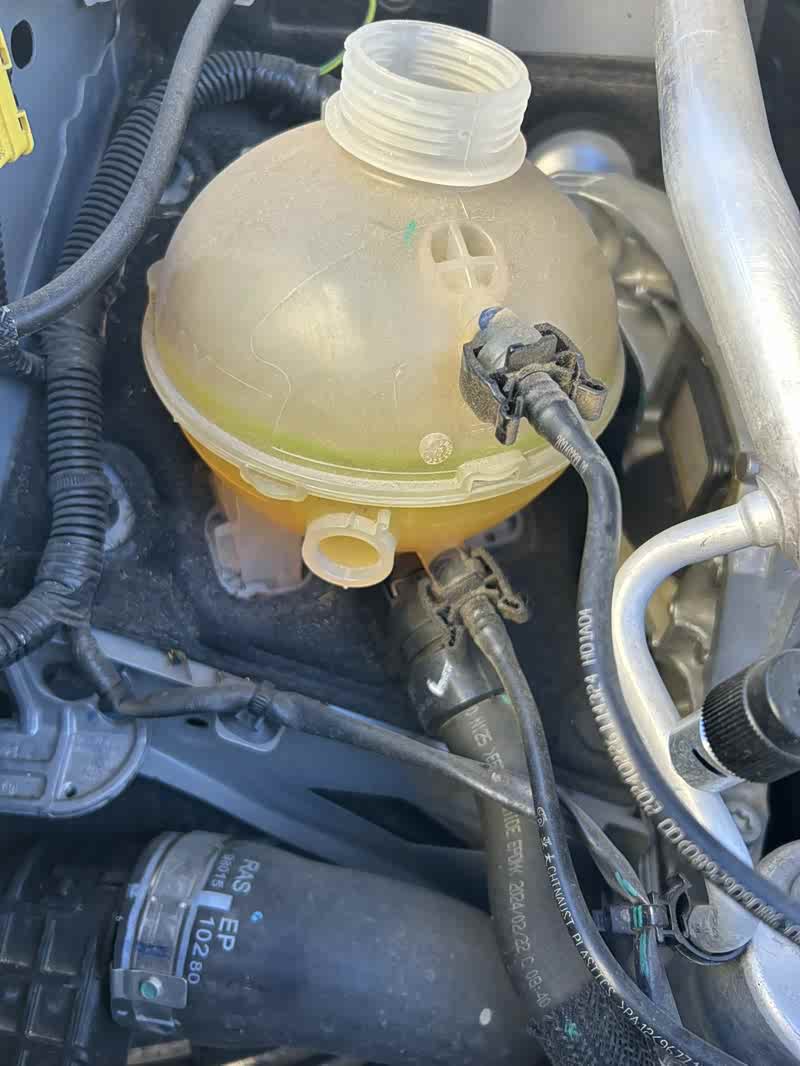

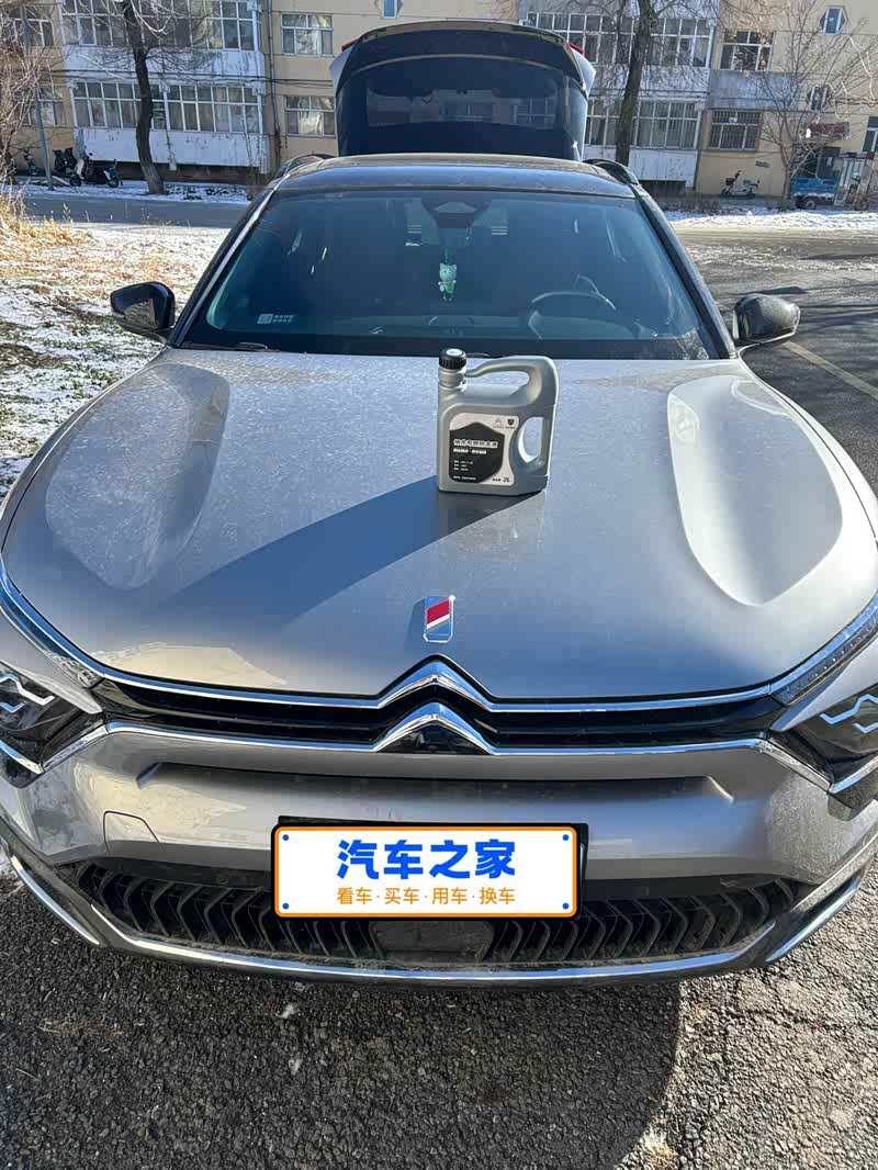

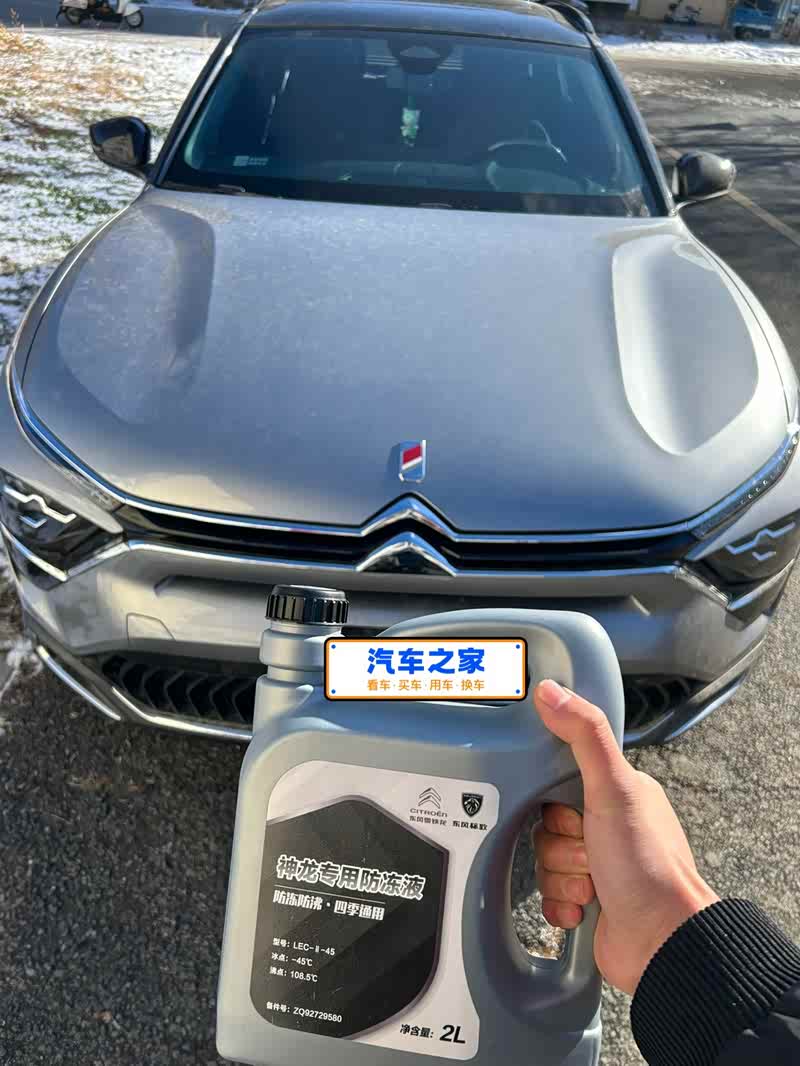

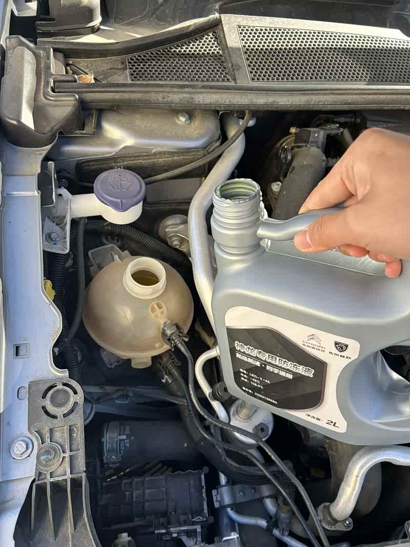

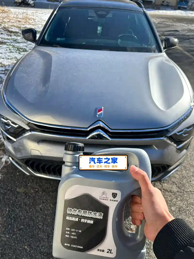

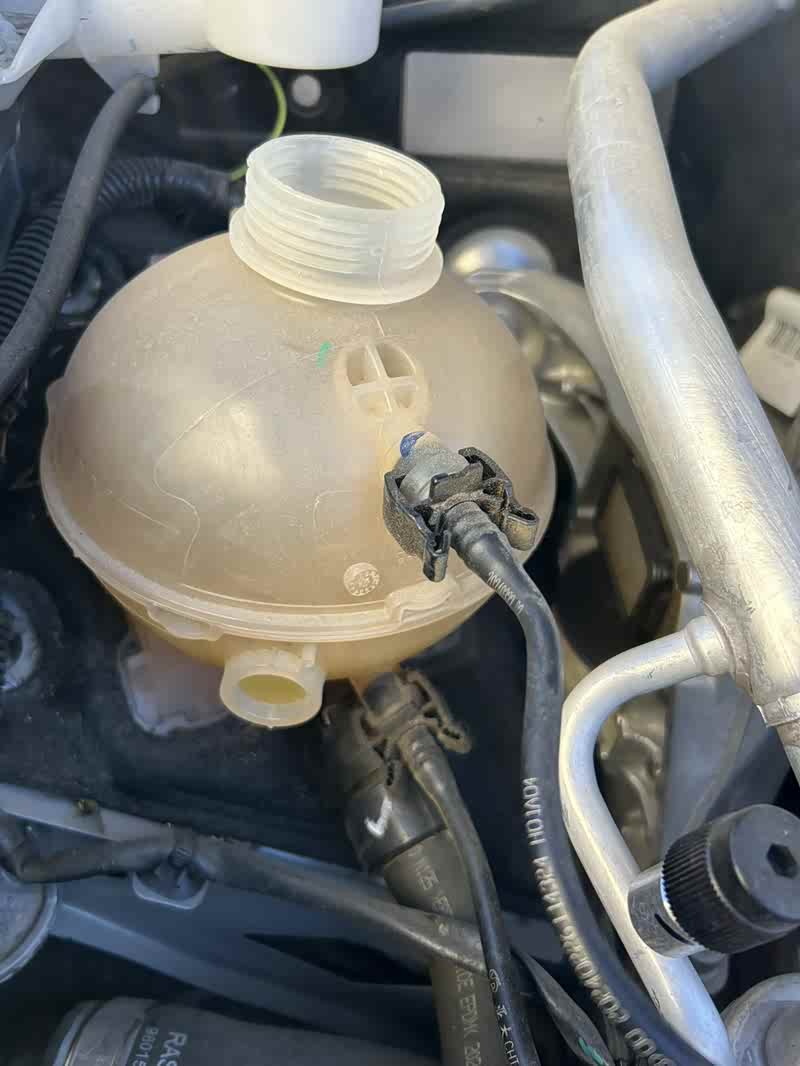

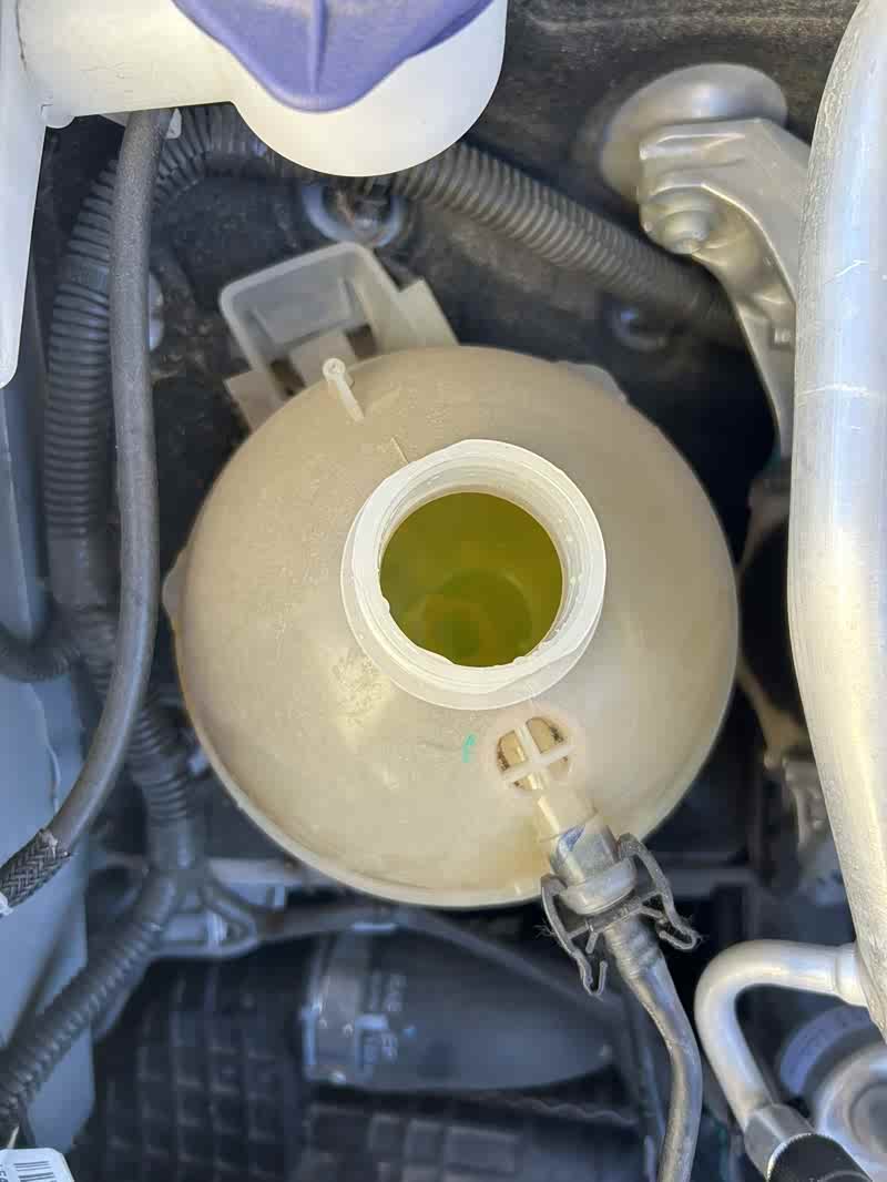

凡尔赛之检查补充防冻液,凡是检查车辆肯定离不开检查防冻液这关,这不,作为东北的车主,已经入冬了,检查一下防冻液,这一看明显就是缺了,所以赶紧搞了一瓶防冻液,在东北地区,肯定是要用-45的防冻液,这样停放在外面心里才有底,要是用-35的,没准最冷的时候就冻上了,南方的小伙伴可以选择-35的,因为最低气温没有东北这么冷,首先加防冻液时要提前看是什么颜色的,然后再加入相对应的颜色,具体也不是很懂,反正按一样颜色的搞肯定对了,这个有懂的老哥可以评论一下,各种颜色的的功能,让我学习一下,因为原厂出来就是荧光绿色的,所以我选择的也是绿色的,因为跑了一万多公里了,之前的有点变色了,这是正常现象,首先擦一擦防冻液壶,让我们能更加的清晰看到防冻液具体在哪个刻度,上面一共三道杠,分别是最高位,中间位置,和最低位置,如果低于中间位置,就建议补充了,如果低于最低位置了,个人建议就先不要开了,安全为主,等把防冻液补充进去,再继续开,加进去有色差也没关系,开起来就好了,因为防冻液关乎着全车的冷却系统,散热系统,可以说是必不可少的一个环节了,希望大家看到这篇帖子以后,也去及时的检查一下防冻液,祝大家在路上都平平安安!最后还有一点补充一下,个人观点,三万公里以内,防冻液缺了就补充就可以了,等到三万公里以上的时候,再缺防冻液就建议更换掉了,最后关于防冻液知识,有懂的老哥发在评论区,交流学习一下。

防冻液正常情况下因为挥发会逐渐减少,因此汽车防冻液确实需要定期检查和添加。检查自己就可以做,比较简单,找到机盖下防冻液罐,查看一下液位是否在最低和最高刻度之间,如果低于最低刻度,那么就需要尽快添加。提醒一点就是检查的时候一定要选择冷车的时候。

我上次保养车子时,师傅用一个专用的仪器测量了防冻液,顺便问了一嘴,防冻液更更换的要求,师傅说防冻液的颜色不是更换依据,更换依据是防冻液的冰点,这个可以测量,不一定3万公里更换。

寒冷地区估计要换冰点更低的防冻液。
