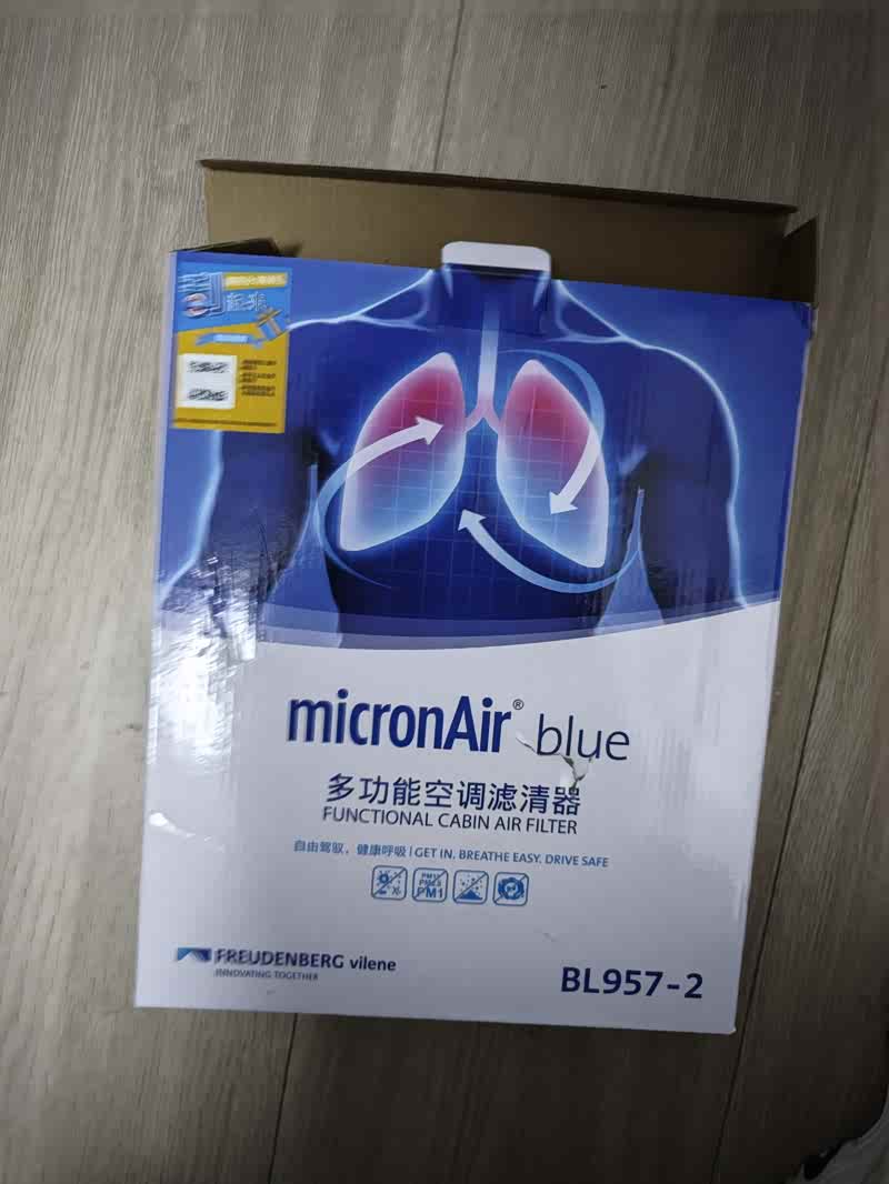

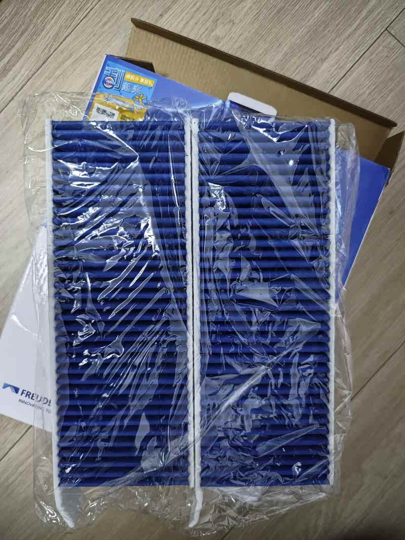

反而在原厂的空调滤芯是科德宝生产的,最近近双十一,所以在网上找了科德宝的官方旗舰店,店里面提供了凡尔赛的两款滤芯儿,款材质就是和原厂一样的,这种价格目前在五元左右,还有一种更高级的,文化宣传可以抗菌甚至抗病毒,价格也不贵,目前65左右,而且还是2片。于是我就下单了。

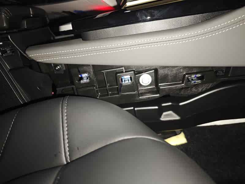

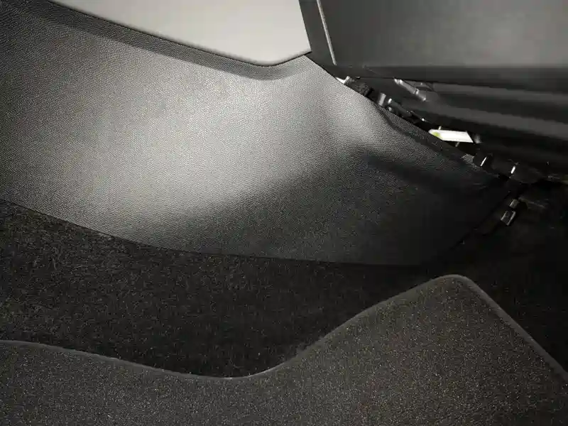

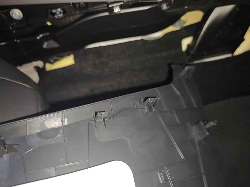

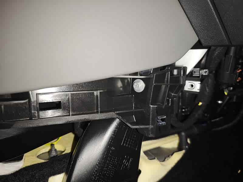

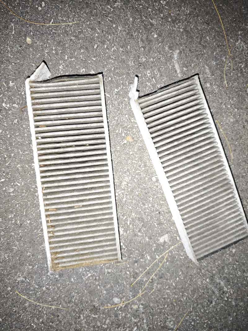

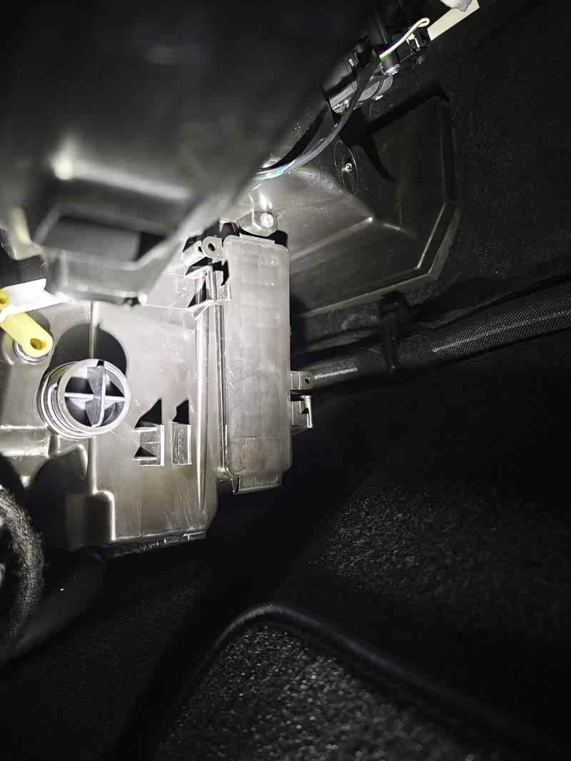

看网上有很多人说空调滤芯盖板处有两个卡口儿,非常容易被掰断,所以我自己安装的时候还是很小心翼翼的。最后其实发现这里并没有想象中的那么容易断,因为卡扣本身卡的不是很深,只要用的力气不大。稍微轻轻的用拇指和食指进行搓位,就可以了。但是令我意想不到的是最容易断的其实是盖板和侧板连接的那个塑料连接带。我在拔空调滤芯儿的时候,因为把盖板掰的角度过大,导致那一块儿连接的地方撕裂了。所以大家自己换的时候还是要小心一点儿。特别是气温低的时候,塑料特别脆,就很容易发生断裂。不过我看了一下,其实断了也没事儿,因为它的盖板上面也预留了两个螺丝孔位。如果整个盖板不管是卡扣还是连接处都断了的话,最终也可以用螺丝拧上。

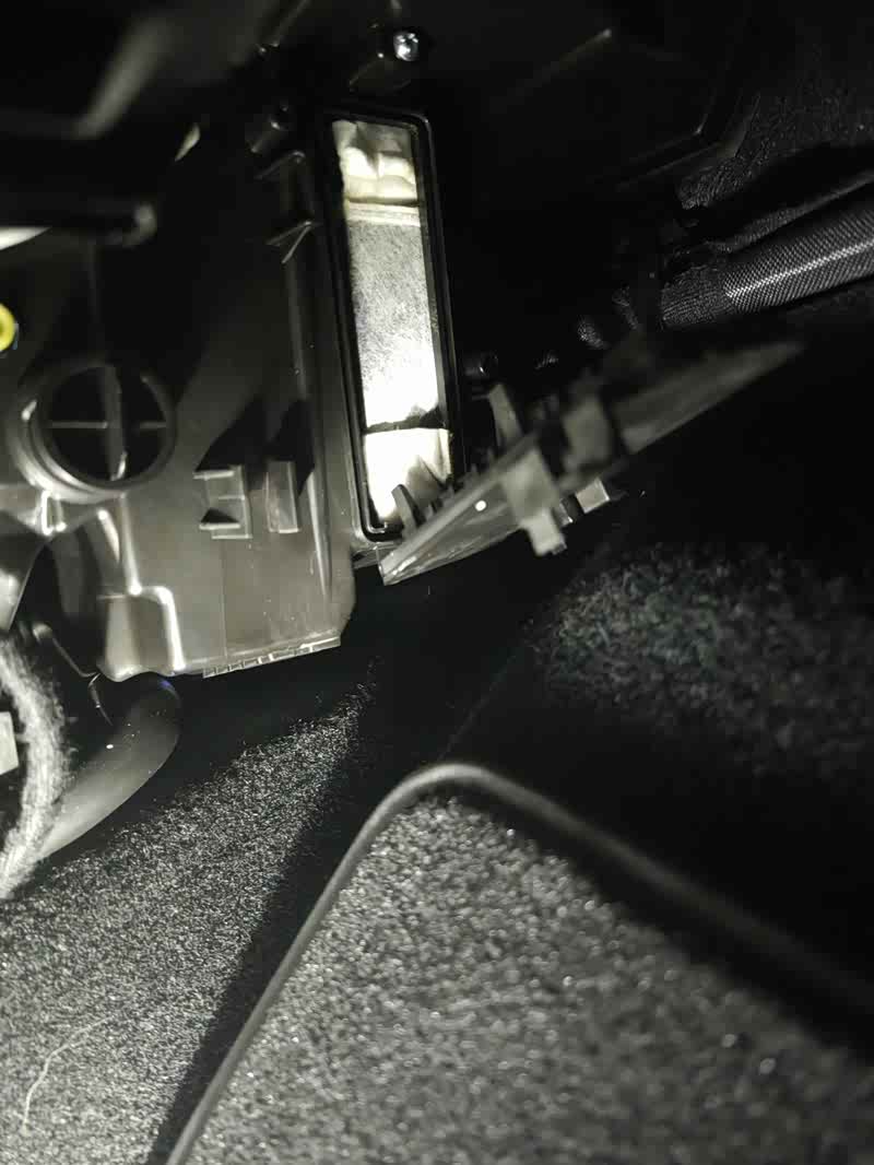

滤芯儿上面有箭头,在拆下旧滤芯儿的时候,最好用手机记录一下安装的方向,新的滤芯按照原来安装的方向安装进去就可以了。这里要记得拆的时候是先拆下面的,然后才能拔出上面的,安装的时候则是先安装上面儿的,再插入下边儿的。
整个更换过程大概用了十分钟左右,还是比较顺畅的。安装好之后把侧面的盖板按照卡扣推上去就可以了。相对来说还是比较简单的。
