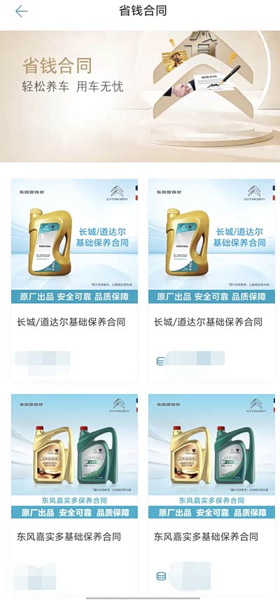

保养周期厂家是半年或一万公里那个先到以哪个为准。而我半年最多三四千公里,我一般都适当延长时间一定时间,机油原厂型号有c1和c2,c1是道达尔,c2是长城和嘉实多,目前有所变化,道达尔有c2型号不是所有4s都有,长城已经不跟神龙合作,但部分店里有货,以前选择长城,下一次我想选择道达尔。
APP能查到的机油保养合同及机油型号,长城已经停止合作

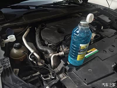

距离上一次保养才过了4个月,行驶公里数也不足1万公里,这次换季保养主要是检查玻璃水、防冻液,轮胎压力和磨损等,换季就是温度变化大,需要做好一些必备工作。

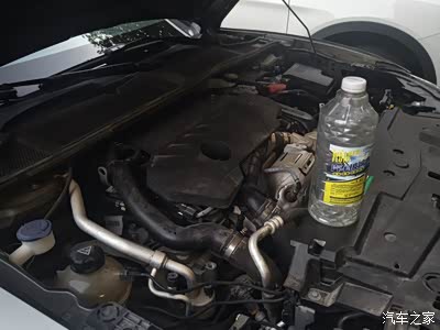

打开发动机前机舱盖,找到玻璃水壶,适当往里面倒入一些0度以上的玻璃水,山东这边11月还是零度以上还是可以继续使用,节省使用成本。目前要为冬季到来准备零下25度的玻璃水,防止把雨刮器喷头冻住和雨刮器电机烧坏。
秋天风沙大,前玻璃太容易脏,出性需要很多玻璃水才能视线不受影响。
现在山东最低温度还保持在零度以上,几乎每次出行都需要多刮几次。

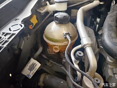

接着查看防冻液水壶的防冻液是否缺少,如果壶里还能看见防冻液说明没事,继续添加至最高刻度即可,如果看不见就需要检查底盘,看看是否有水泵漏防冻液的痕迹,如果有漏的情况需要开到4s进行更换,过一段时间彻底更换另一品牌的防冻液,彻底解决原厂防冻液沸点过低导致消耗的问题。
上次添加的几乎没减少

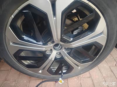

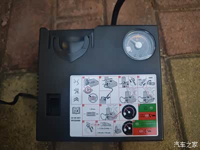

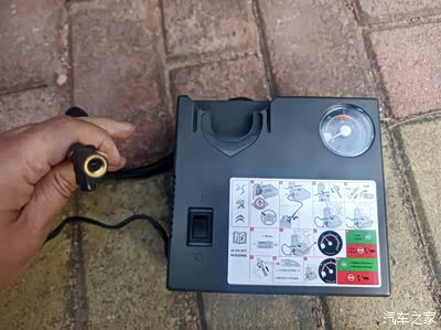

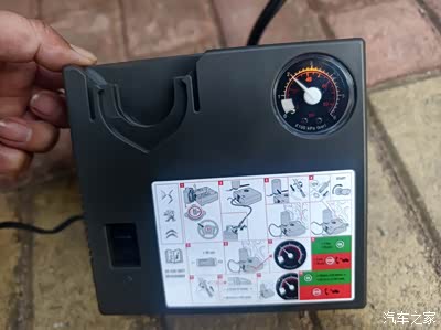

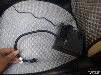

把原厂自带的胎压充气机插入点烟器,启动车辆电源(如果电力不足可以启动),把胎压充气机的气嘴插在轮胎上的气门上,就可以显示胎压情况,胎压不足需要补充到2.5,同时检查轮胎的胎面的磨损情况以及是否有明显的裂纹等情况,胎面只要不到磨损线,其他无外伤就无需更换,每一个轮胎检查及补充气压。

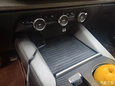

插入点烟器,打开电源
充气泵气嘴
电动充气泵
充气嘴螺丝拧在气门上
这时候可以看到显示的胎压 ,每个轮胎都进行

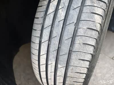

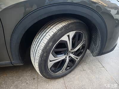

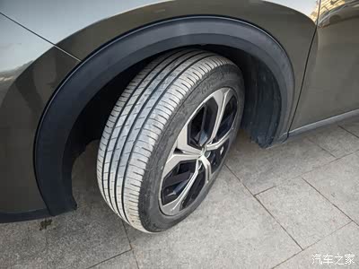

检查胎面
中间凸起的小黑快这个就是轮胎磨损的安全线

不启动发动机 ,很难打的更高
