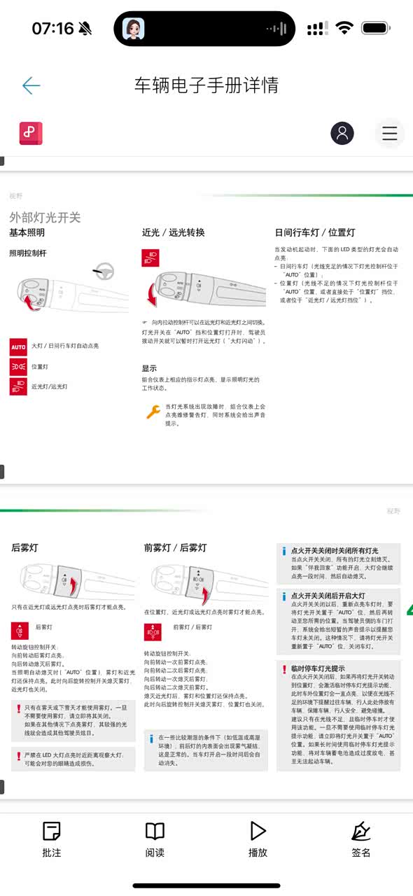

在市区开车一般都会有路灯,所以有时候我们上车会忘记开灯,这会让自己处于危险的境地,今天来说说一个简单的小设置,让自己开车的安全感大增将。

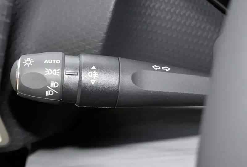

将方向盘左侧灯光控制杆末端的旋钮旋至“AUTO”处,车辆会依据环境光线自动开启或关闭大灯。提车时 4S 店曾告知,自动大灯在白天也可能开启且无法关闭,不过这并不影响正常驾驶。
近光灯的打开方式为:当大灯处于开启状态时,把灯光控制杆向内推一下,近光灯便会亮起,同时仪表盘上会显示近光灯标识。
远光灯的操作步骤是:在近光灯已开启的情况下,将灯光控制杆向车头方向推到底,远光灯就会点亮,仪表盘上会出现远光灯标识。再次推动该控制杆可恢复近光灯。
转向灯的使用方法为:轻轻向上或向下拨动灯光控制杆,相应方向的转向灯会闪烁,并且仪表盘上会有对应方向的箭头指示灯闪烁。
在灯光控制杆上设有专门的雾灯旋钮。顺时针旋转这个旋钮会开启后雾灯,逆时针旋转则开启前雾灯。如此一来,在大雾天气时大家就不会因不知道如何开启后雾灯而手忙脚乱了。当车内太黑时,车顶位置有阅读灯,直接按下就能将其开启。
此外,还有示宽灯。把灯光控制杆顶端的旋钮旋转至示宽灯标识处,也就是中间标识的位置,仪表盘上会出现示宽灯的指示灯。
希望大家着重了解一下凡尔赛的后雾灯开启方法,在大雾天气中它非常有用。
