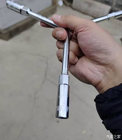

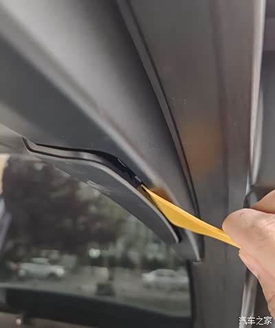

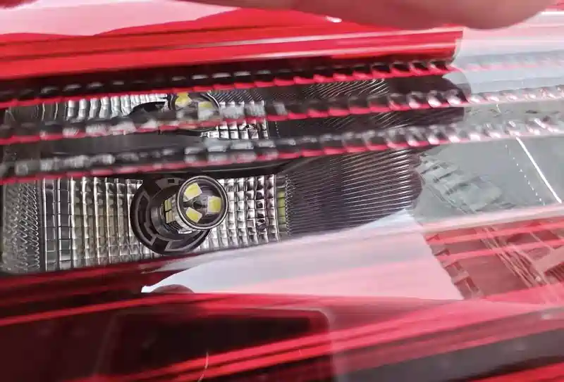

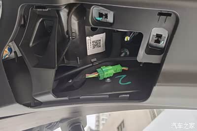

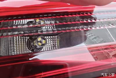

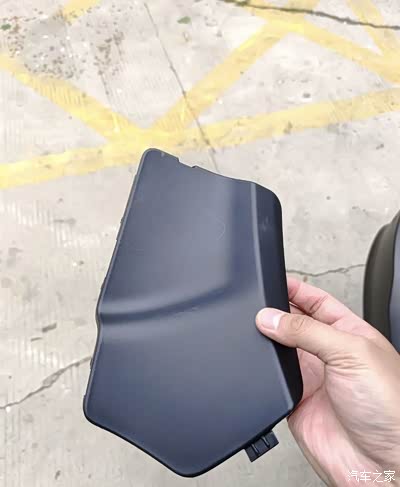

更换灯源步骤,打开后备箱,不要让电动尾门升到最高处,选择一个你坐在后备箱方便拆卸的位置,拿出翘板或者一字改锥,沿盖板边缘慢慢撬开开口,并用力拔出,不用担心盖板损坏,都是熟塑料一体的,可塑性很强,拆下盖板看到尾灯内部,找到电源插头,按住上部卡扣,左右晃动慢慢拔出电源插头,拔下电源插头后,用10mm的套筒对尾灯两个固定螺母进行拆卸。拆卸螺母注意一点,套筒拧后松动即可用手进行滑卸,快掉下来时慢点弄,不然螺母掉进电尾门里边就麻烦了,慢慢拆下尾灯,拧开灯泡盖板,拔出原车卤素灯,换上新LED倒车灯,再塞进去拧紧即可,安装尾灯,然后先通电、打火测试一下是否通电,是否倒车灯源点亮正常,如果正常拧上两颗螺母装车即可。以上就是全部步骤,因为原车的倒车反光碗角度有限,所以亮度上有提升就很心满意足了,其实对我来说够用就行,因为我们这里到晚上非常黑。
