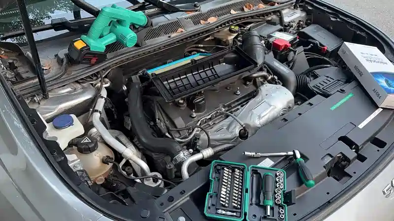

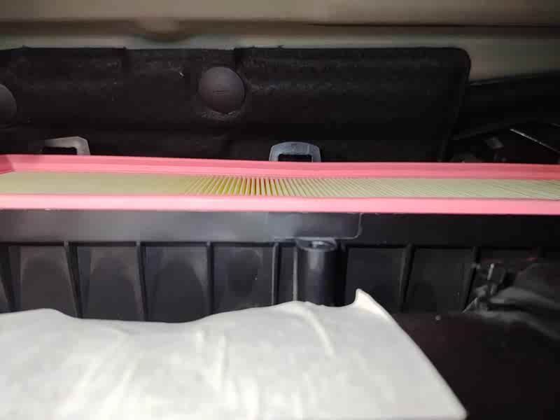

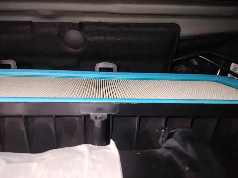

小凡买了差不多一年半了,跑了1万8千公里了,现在需要做第三次保养了,这次保养除了换机油机滤还需要更换空滤,之前在网上看过相关视频觉得也挺简单的,于是说干就干,在马老板那里购买了 micronair新滤芯,这里需要跟大家说下哈,一定一定不要买错型号了,很多人不懂,加上网上一些修理工告诉你必须用原厂那个蓝色才行,实际买国六发动机用的就可以了,买错弄成国五的就小一圈造成漏气被传感器识别到了会报警,言归正传,需要的工具有:螺丝刀,棘轮扳手,手套,首先打开引擎盖,在发动机舱的左上方找到空气滤芯盒,用螺丝刀逐一拧开固定滤芯盒的螺丝,注意保留好不要弄丟了,取出旧日滤芯,滤芯盒内可能会有灰尘或杂物,有条件的可以使用气枪吸尘器清洁,没有的话用千净的抹布擦下也行,把新的滤芯放入盒内,确保它平整且位置正确,观察四周缝隙,确认无误拧好螺丝,清洁发动机舱,再次确认没有遗漏或松动的地方,这样就完成了,是不是很简单,车友们平时自己也会动手吗?
