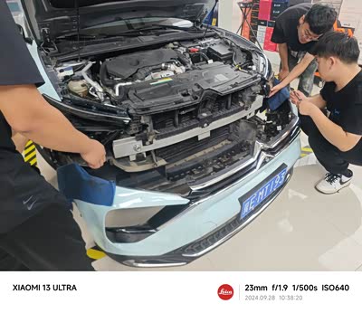

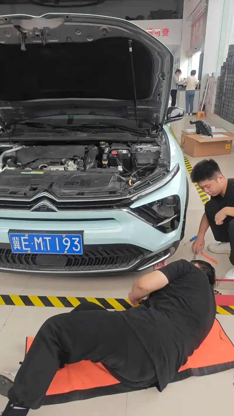

这是开到4s店,师傅先进行拆杠处理。凡尔赛大灯的拆卸顺序是先拆左右前轮轮眉,下边有两颗螺丝,然后就可以进行拆前杠,拆完前杠就可以拆大灯。前杠拆下来的时候,大家要小心一点,因为我是领不凡车型,前杠上有好多雷达和插头要注意
灯光升级的改装店非常的负责前杠,拆下来的时候还在两边的护角上搭上了毛巾,怕尖锐的保险杠划伤了车漆

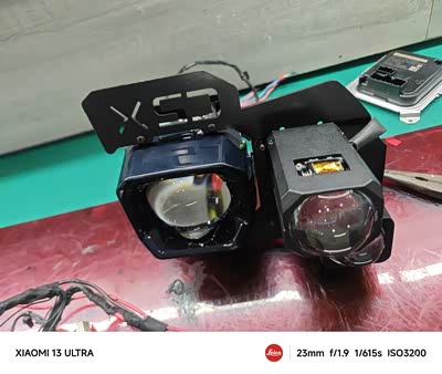

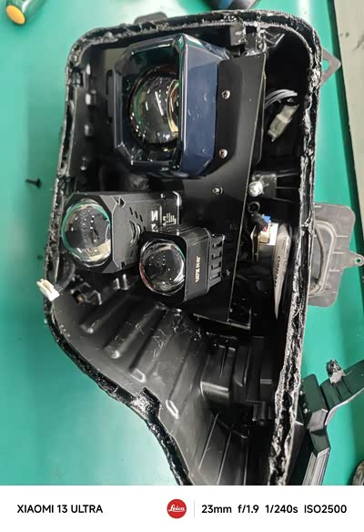

原车是两近光一远光的配比,大灯打开以后就是四近光,两远光。我这次的升级方案是一对三寸的主透镜,一对1.8的双光矩阵透镜,一个1.5的远光炮
升级大灯原车的装饰盖就要拆掉,原车的灯源也要拆掉,然后新的支架,新的大灯装饰盖,我选择把远近光放在下灯位,远光炮放在上灯位,这样的话能发挥一个最大亮度。
没有走保留灯源的方案,因为如果走保留灯源的方案的话,大灯内部会比较热,可能后期会有一些其他方面的隐患

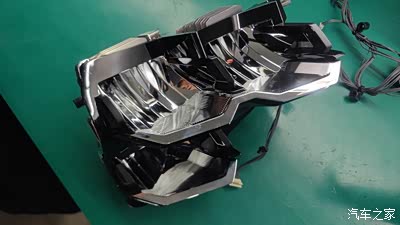

这是原车的反光碗,大家可以看到反射的角度和亮度是没有问题的,但是照射的距离上太差劲了,不过你要是在市区使用就完全足够

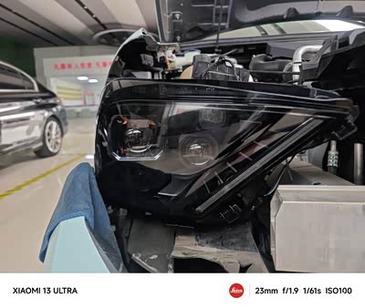

做完以后,整个大灯里面进行了一个黑化处理,简直就是黑武士,特别的棒,这个灯面也显得非常透亮

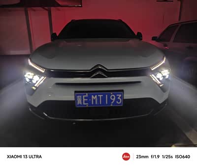

这改装好的样子,现在大家已经明显能看到六条光柱打出来,有时间给大家上视频测试。
