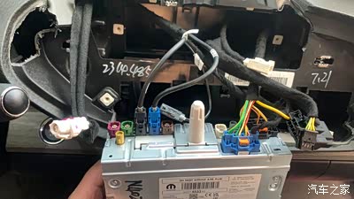

卖家提供了拆机视频,我看后下觉得比较简单,自己平时动手能力还算及格,就没有去
汽修店找师傅安装,首先更换后摄像头,级车的摄像头不是全景的,所以适配不了高
配主机,凡尔赛的中控还是比较好拆卸的,
用专用工具撬开空调出风口,漏出固定屏幕的螺丝,使用T20扳手卸下螺丝,接着拆掉
屏幕,取出主机,拔掉后面的连接线,更换上新的主机,根据卖家提供的接线图对插就
行,不需要破线,这里有个问题,由于一级
车天线是不支持网络的,所以需要新增天
线,这里我将新增的天线放到了手套箱用扎
带固定,依次装好主机屏幕空调出风口,通
电测试ok.

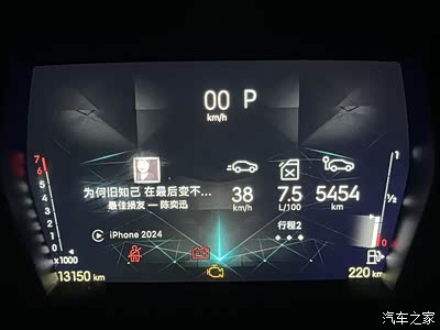

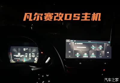

原夹一级车主机可以比喻成老年机,目前M
主机就是智能机,操作流程且功能更加丰富
了,自带定制版高德地图,无线carplay,主机仪表主题可以同步,还有一点意外收获,在不更换喇叭的前提下音效有明显提升,非常满意
