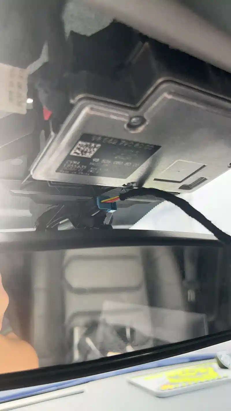

在购买前我也对比了很多不同款式的记录仪,其中有保险盒取电、点烟器取电以及雨感取电,保险盒取电有电瓶亏电的风险,点烟器外部走线太不美观,所以最后选择了雨感取电的记录仪,唯一缺点就是雨感取电记录仪都是副厂件,没有找到大牌的,对比了多家后选择了画质和稳定性较好的一款。收到货后我研究了下安装视频后就开始动手了,第一步先用翘板把原车雨感器后盖给取下来,后盖一共有四个卡扣,轻轻一翘就翘开了,然后慢慢的把后盖取下来,取下来后雨感外壳就可以轻松的拿下来了。
需要注意,原厂的外壳,需要用大力才可以弄开,还有雨感的线,边上有个暗扣,按着就拔下来了
取下雨感外壳后,第二步就是把内后视镜往驾驶室方向拧动拆下来,这里我感觉还是比较费劲的,用了很大力气才把内后视镜给了下来。
取下内后视镜后,可以看到雨感的连接头,拔出雨感器插头。然后把这个雨感器插头插在行车记录仪的转接头上,再把记录仪上的另个接头插到车上就可以了。
这时我没有急于装回外壳,而是先通电连接记录仪wifi,查看到记录仪在正常工作后,我才开始先把内后视镜装回去(这一步是以防记录仪没有安装成功,后面还要拆卸外壳),我把替换了雨感外壳的行车记录仪稳稳固定住,然后用后盖在行车记录仪上,最后依次轻轻按压四个卡扣,到这里就全部安装完成了。
安装后可以看到隐藏式的记录仪贴合度还是相当高的,记录仪与前挡风玻璃之间没有出现缝隙,画面清晰度也相当的高。相比与普通的记录仪,这个隐藏式的更加的美观,总的来看我还是很满意的。
