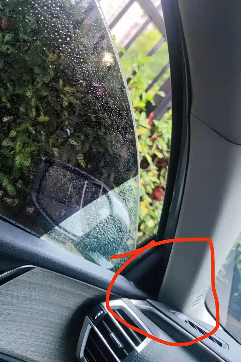

凡尔赛在我手里已经快八个月了,在刚到手四五个月的时候走烂路的时候总是能听见咯吱咯吱的响声,就像木椅晃动发生的声音差不多,经过很多车的观察确定异响源在主驾驶的a柱与中控台相接的地方。试过按住a柱的塑料板,也试过按住中控台最后都无济于事。

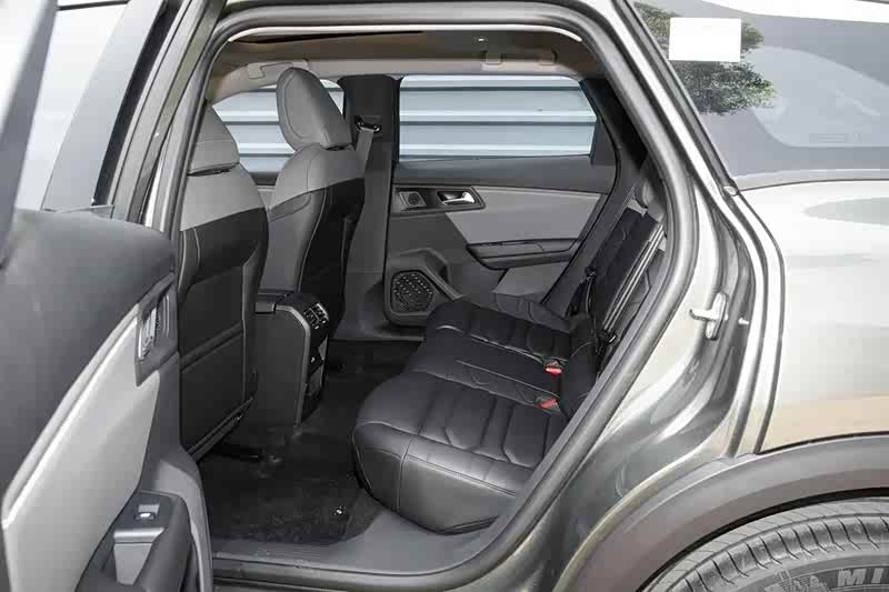

然后就是后排车门的门板有哒哒哒共振的声音,经过省道路口有很多起伏的减速带时,特别明显,不过在平常路段的时候基本不会出现。
去4s处理两次,最后一次把中控台都拆开了还是不行。后排门板共振每次去路上实验的时候都没有了,后来4s说是门板上放的其他东西导致的也就没管了,但是这段时间在家里放了半个月没动,然后再去开车发现好像不响了,抓紧去烂路试一下确实不响了,就很神奇。现在车子没有异响了,也不会闹心了。
